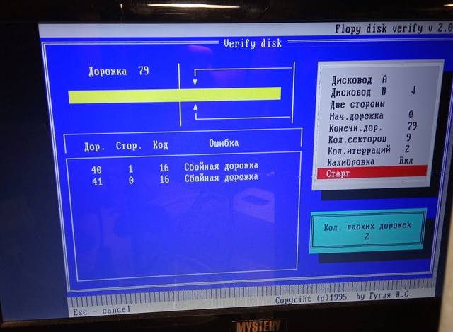

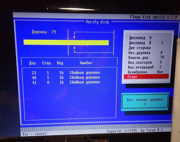

    Спасибо всем, дававшим советы - дисковод стал читать дискеты, записанные на "эталонном" и наоборот. Нельзя, конечно, сказать, что головки теперь отъюстированы, скорее они занимают одинаковое положение на двух дисководах
    Еще маленький вопрос. На двух фото результаты проверки одной дискеты на двух дисководах: на "эталонном" и на том, который "мучал". Разница в одну дорожку - это скорее следствие износа головки или все-таки следствие неточной юстировки?
    Для разовой проверки - это, погрешность в пределах выборки. Можно проделать следующее:
    Если ошибка проявляется в одном и том же месте на одной и той же дискете на одном дисководе и не проявляется на другом. Велика вероятность, что проблема в самой дискете или узле считывания.
    Если ошибка проявляется в одном и том же месте на разных дискетах на одном дисководе и не проявляется на другом. Можно утверждать, что проблема в узле считывания одного из дисководов.
