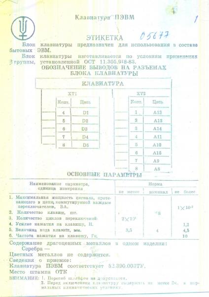

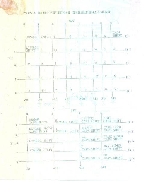

    Подскажите пожалуйста распайку вот этой клавиатуры:
    хочу подключить ее к Профи.

    клавиатура пэвм
Название:	клавиатура пэвм zx1.jpg
ID:	41930   Нажмите на изображение для увеличения.
Название:	клавиатура пэвм zx2.jpg

    Цитата Сообщение от razer Посмотреть сообщение
    она не про эту клавиатуру.
    Ну, Клон там просил именно эту клавиатуру отсканировать (плёнки). Там три слоя. Я это сделал, пост №2, под спойлерами всё лежит.
