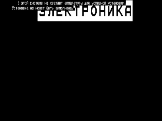

    Записал "Кошкой" на дискету образ PKSYSTEMV2 из этой темы - http://www.tis.kz/forum/topic.php?forum=31&topic=2
    Загрузка определённо идёт, по итогу имеем следующий экран:
    Жёсткого диска у меня пока что нет, так что этот образ дискеты не подходит.
    Отсюда такой вопрос: ПРОС поставлялась только в виде инсталлятора, или же есть какие-то минимальные загрузочные дискеты?

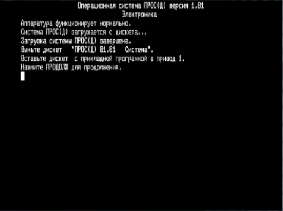

    ПРОС 1.81 запустил. Машину можно собирать обратно в корпус. Пару дней ещё её пощупаю и поставлю на полочку - ждать НЖМД, шлейфы под него, новый кварц и детальки для восстановления второй НВ1 и НВ2.

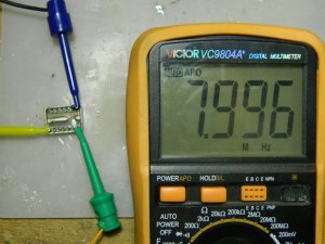

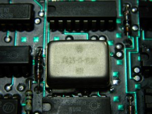

    Конечно текущую конструкцию оставлять не буду, надо поставить smd-генератор на плате-переходнике.
    Такой же как с завода честно говоря не хочется ставить, а то вдруг он тоже умрёт.
    Подумал-подумал, всё-таки поставил оригинальный. На всякий случай закупил сразу несколько в запас, почтой приехали все рабочие.
    Исправил колхоз на нормальное решение.

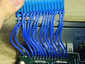

    P.S сфотайте, пожалуйста, подробно разводку проводов питания БП на НС
    Сфотографировал. Вот, всё подряд с пропуском одного контакта (он физически отсутствует в разъёме, используется как ключ). По клику - в большом размере.
