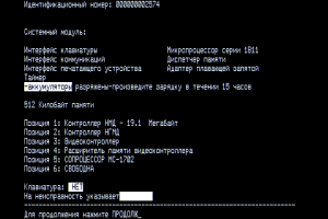

    первым в принципе стоит контроллер флопов
    Описка видимо? Контроллер винчестера.

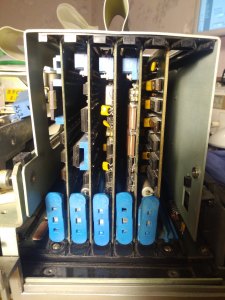

    На всякий продублирую своё сообщение (вторая картинка - захват с реальной машины). На шестую позицию можно поставить второй контроллер винчестера и прорезать дырки.
    Будет заполнена вся корзина 85-ка перегреется и сгорит (тьфу-тьфу ). Я также встречал упоминания установки второго КМД2 в пятую позицию (видимо после НВ2).

    Вообще у нас какая-то путаница с нумерацией позиций. В ТО на НС1 нумерация с нулевой позиции. Везде в других местах вроде бы с первой. Автотест (PROшный) считает позиции с единицы, нулевая у него это неисправность материнки.

    Здравствуйте.
    Пользователь ra3qdp, который так же посматривает нашу тему, делал на моей машине следующее:
    В 4й позиции прорезались дырки для шлейфов. (Если цвет нужен- можно в 5й). Этим и отличаются корзины Э85 и Pro-380- в прошной корзине прорези есть для всех 6 позиций.
    Дисковод нам был нужен, поэтому использовался для запитки второго ST-225 обычный ATшный блок питания, включаемый параллельно включению Э85.
    Прос 2.03 со вторым винчестером работать не может, использовали ПРОС 3.0
    Так же у ra3qdp есть загрузочная аварийная дискета, которую он сам собирал, насколько помню там коммандный язык и несколько утилит, именно с помощью неё ремонтировали ST-225, с которого слетала загрузка (частая болячка- вся инфа осталась, а повреждается один из файлов начальной загрузки и на старте винчестер, хрюкнув три раза, рисует "Программый сбой".
    Слетал, как правило, большой файл, помоему STARTUP.COM. Проверялось копированием всех файлов из папки загрузки в нулевое устройство- на каком затык, тому и кирдык))
    Потом надо снять защиту с этого файла (unprotect), удалить его и со второго рабочего винчестера скопировать на первый.
    Другое применение 2го винчестера это, естественно, увеличение дискового пространства с 20 до 40Мб. Возможно ли поставить диски большего объёма я не знаю, и увидит ли их какая-то из версий ПРОС тоже.
    Загрузочный будет тот винчестер, который ближе к позиции 1.
    Р.s: "В теории можно наверное скрутить корзину с НС1 и аккуратно поставить два КМД2, но такую шаткую конструкцию я собирать точно не хочу."
    Так делать категорически не советуют- любой перекос и начинается фестиваль
