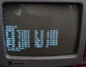

    Заводская записочка с прошивками. Вероятно от МС-1702

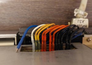

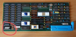

    Боремся с горящими разьёмами

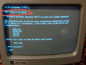

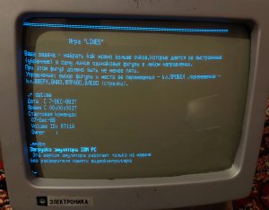

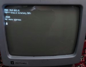

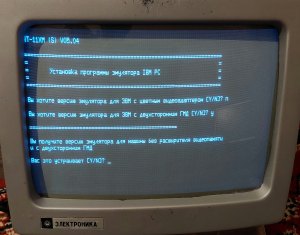

    Добрый вечер!
    Есть у кого нибудь образ RT-11 с инсталлятором эмулятора MS-DOS?
    Мой образ с INSTAL.SAV битый не генерирует файлы.
    А имеющийся MSDOS.SAV не хочет с НВ2 работать
    Вот такую ошибку генерит
    Нашёл цветной MSDOS.SAV его вес 60 блоков в отличае от ч/б с 58 блоками. А в цветном клавиатура отвалилась. Да ёпрст!!
    Потому что там хоть что-то есть только в нулевом блоке, а всё остальное - одни нули
    Можно его?
    Добрый вечер!
    Есть предположение:
    Сопроцессор МС-1702 это всё таки коммерческий продукт. Вместе с ним давали дискету с девственным INSTAL.SAV. Покупатель генерировал на своей машине 4 файла эмулятора дос (MZX.SYS, PRX.SYS, ALPIBM.FNT и MSDOS.SAV и после этого INSTAL.SAV переставал работать (правильно. Он конечно запускается, но уже не генерирует файлы).
    Потому что уж слишком много битых INSTAL.SAV я сегодня посмотрел
    В ФОДОСе 3.01 DOS85.SAV вообще сопроцессора не видит. Хотя он присутствует

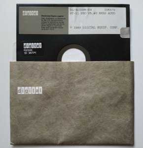

    Про RT-11 на DEC Pro
  11. #1700
    30.11.2015
    г. Самара
    7,508
    344
    714
    596 сообщений
    Известный дистрибутив. Но в целом, все отличия - только во вторичном загрузчике и символе условной трансляции PRO$S
