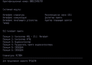

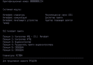

    К вопросу о ПЗУ К155РЕ3 с серийным номером Э85 (у каждой машины, очевидно, уникальный).

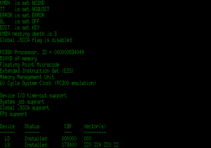

    Некоторый софт использует его для защиты от перезаписи, да и в целом он просто должен быть. Посмотреть его можно в RT11 через SHOW ALL, в ПРОС - в Техническое обслуживание - Вывод конфигурации
    Если снимать с винчестера образ с защищёнными программами, то на эмуляторе их запустить без файла с этим номером не получится. А выпаивать ПЗУ - грустно.

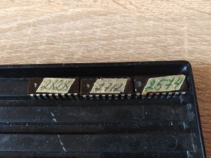

    Я подумал, можно же просто прочитать на бумажке у ПЗУшки этот номер и сгенерировать его программно. Да и если микросхема утрачена на железе, но был известен номер - сгенерировать и прожечь.
    Почитал выпаянные с машин ПЗУ с номерами.
    Вот что я там увидел:
    000000002712 -
    122700000000 6EC7 122700000000 6EC7 122700000000 6EC7 00FF55AAFF00AF50
    Что это есть? По сути перевёрнутый номер и некая контрольная сумма повторяются три раза, за ними идёт некий хвост одинаковый у всех файлов. Вникать что это я не стал, просто "у нас здесь так принято".

    Так, а что же дальше?
    Ну я не программист, я схемы и платы рисую. Так что отдал я это на откуп нейронке её постоянно контролируя.
    Получилось сыро, неоптимально, но со своей задачей справляется. Кто напишет лучше - тому честь и халва
    Выложил это безобразие на github, и даже под винду собрал чтобы без питона юзать (весит аж 1.5 метра, ужас) - https://github.com/Radon17/e85_id_gen
    Что оно позволяет делать:
    - Генерировать IDшник для замены в папке Xhomer-а
    - Генерировать IDшник для прямого прожига в К155РЕ3
    - Может проверять эти файлы на валидность
    В общем, я не думаю что это вообще хоть кому-то надо, но как проект одного дня для решения супер узкой задачки - пойдёт.
