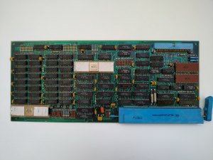

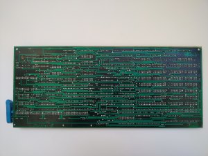

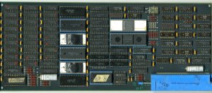

    Несмотря на одинаковый шаг контактов, диспетчеры памяти заметно отличаются размером:
    30.11.2015
    г. Самара
    7,557
    346
    720
    602 сообщений
    А ножками вверх можно?
    05.06.2013
    656
    67
    85
    46 сообщений
    Конечно:
    Этот пользователь поблагодарил Denkixot за это полезное сообщение:
    Hunta(14.03.2020)
    30.11.2015
    г. Самара
    7,557
    346
    720
    602 сообщений
    Понятно, керамика больше
