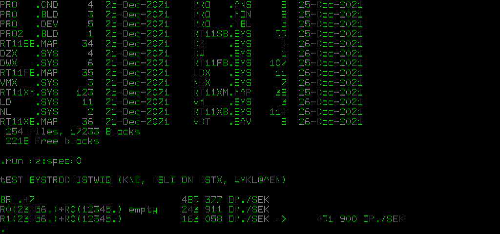

    Причина не работоспособности стандартного драйвера понятна - не нравится ему геометрия 8*512 (32 мб). Удалось договориться на 4*615 (21 мб). Осталось только понять - что нужно сделать, что бы возлюбил он 8*512

    Посмотрел PI.MAC. Увы, действительно, прерывания по вектору 100 нету. Оно эмулируется от какого-то другого прерывания. Попробую понять и допилить. Технически, можно даже не вмешиваться в его работу, а просто на время "позаимствовать" вектор
    Ну, что то начинает получатся
    Speed0 на эмуляторе Электроника-85
    Но вот с таймером ситуация не понятная.. Бежит вперёд и показывает, что 60 Гц.. Хотя при генерации указал, что 50. Опять лезть в BSTRAP...
    Поскольку вместе с файлами дистра на диске размером 21 мб остаётся слишком мало места для игр с sysgen-ом, попробовал другой вариант - диск 6*820 (53 Мб). Ессссвенно, RT полный размер не видит, но да и фиг с ним - главное - грузится и куча свободного места
    Время второго Sysgen-а. Попробую всё таки оставить 60 Гц.
    И да - результаты Speed0 не корректны - он думает, что 50 Гц, а по факту вроде как 60 Гц получается...
    Да это может из-за "особенностей" эмулятора, он же изначально прошный, а уже потом допилен до Э85.
    Если дадите, могу на реале попробовать. Я так понимаю, модификации подвергся только PI.SYS?
    Да и фиг с ним, если может работать только на 60 Гц - пусть так и будет.
    Нет, системное пока ничего не трогал. Допилил свои SPEEDы Ещё надо проверить, насколько оно правдоподобное выдает, потом выложу на прежнее место и отпишусь.
    В принципе, у меня вопросы только к DW - чего он с 8*512 не хочет работать. Некоторые мысли есть, щас попробую...
    Фсё, с DW разобрался, надо явно указывать геометрию. Я так понимаю, когда используешь образ с 16 секторами на дорожку, а не 17, как это предполагается (но не используется) с железными дисками от DEC. К сожалению, на коленке сделать образ с 17-ю секторами и с файлами RT-11 не получится, так что проверка этого предположения - когда нибудь. Потом
    Пока же - при явном указании геометрии в конфиге - вполне успешно работает стандартный драйвер DW
    Из разряда - а фот хрен.. С 5.6 фокус прошёл, с 5.7 - опаньки...
    А 8*1024 - норм Не нравится 5.7 формат 8*512, но разбираться - почему так - лень.. Может, потом, когда нибудь Посмотрю, какой из вариантов ближе всех к 32 Мб сверху и грузится - и пока забью на это дело..
    7*645 - 35 мб - таможня даёт добро
    Второй подход к снаряду. Изменено два ответа - 60 Гц и поддержка системных заданий. Ну и подредактировал файлы построения системы, что бы они время сами выводили. Процесс пошёл.
