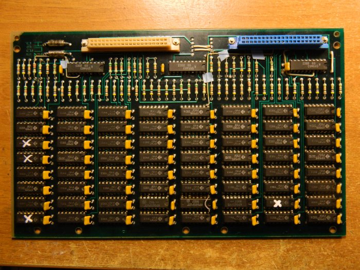

    Так они и сделали "дырочка в дырочку". В оригинале Pro 350 так всё и есть. И более того, в оригинале ближняя к приводам стенка корзины сплошная, а у нас в ней окно!! Благодаря этому я смог например починить НВ2 переставив её в первый слот и получая доступ через окно.
