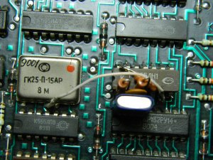

    КНГМД даже не пишет ничего в регистры
    Посмотрите кварцевые генераторы - они внутри стеклянные, при падении платы со стола велика вероятность их побить.
  10. #1159
    01.12.2017
    1,136
    632
    751
    317 сообщений
    12 Post(s)

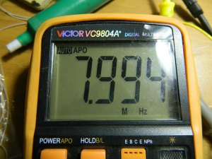

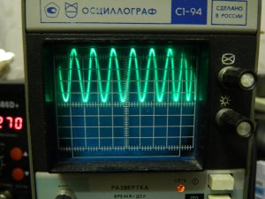

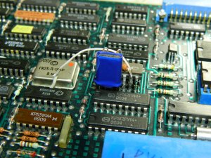

    Большое спасибо за наводку!
    Умер именно кварцевый генератор на КНГМД.
    Я быстро навесом собрал генератор из того что было под руками.
    И да, теперь контроллер ожил - крутит диск, двигает головки, всё как положено.
    Завтра запишу дискету и попробую с неё загрузиться.
    Конечно текущую конструкцию оставлять не буду, надо поставить smd-генератор на плате-переходнике.
    Такой же как с завода честно говоря не хочется ставить, а то вдруг он тоже умрёт.
