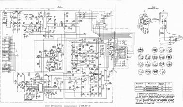

    Вот, нашел:
    Устройство ограничения тока луча и гашения пятна в электронно-лучевой трубке
    но, блин, я точно знаю, что есть более простая схема гашения луча. Собирал такую для старого лампового ТВ.

    То есть, скорее всего, где-то в схеме протух электролит.
    Я в этом ничего не понимаю, но начал бы я с того электролита на 20мкф, который через диод на 6 выводе строчника (С50 по тому варианту схемы что у меня).
    А потом, если его замены не поможет, то с того электролита на 50мкф, который через диод на 7 выводе строчника (С43 по тому варианту схемы что у меня).
    Хотя, может очень даже вру, начать с С38, С39, С47 и С52 (по 470мкф), которые на 3-й ноге строчника

    Наверно начну как я с чёрного слюдяного электролита с45, неспроста же он обгорел, а там посмотрим

    Специалисты говорят что С56. Ну и там С43 на всякий случай. Номера по этой схемеНажмите на изображение для увеличения.

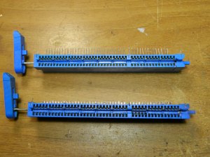

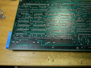

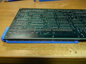

    Поменял разъём на своей НВ1. Выпаивал демонтажным паяльником с компрессором.
    У старого разъёма физически отсутствовала часть, одна контактная группа не открывалась полностью, на втором фото это видно. Задвинуть было можно кое-как, но для частого вытаскивания это не подходит.
    Результат:

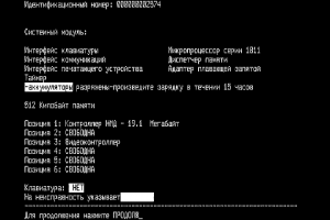

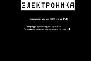

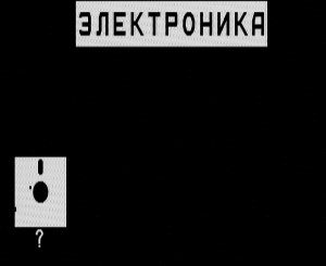

    Наконец-то запустил свою машину с системой!
    Эти 8 пользователя(ей) поблагодарили Radon17 за это полезное сообщение:
    Alex_K(07.12.2021), anasana(07.12.2021), andy7109(07.12.2021), CodeMaster(07.12.2021), crackintosh(10.12.2021), Denkixot(08.12.2021), nzeemin(11.12.2021), Titus(09.12.2021)

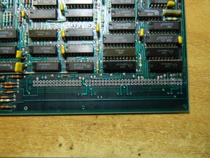

    В дополнение к:
    Отсканировал чистые платы от Э85 в 1200 dpi. https://yadi.sk/d/FjOsY6VLrxZHiQ
    Сейчас на А3 сканере отсканировал чистую НС1! У сканера какая-то проблема с цветами, ну хоть такое пусть будет.
    Всё в TIFF 600 dpi цветном и 1200 dpi grayscale http://radon.su/files/scan/brd/processor/NS1/

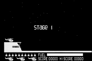

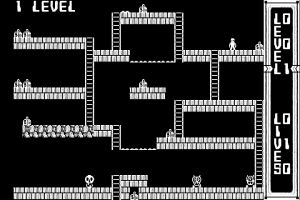

    Попробуйте RT-11. С дискеты, винт трогать не надо. Вот копия загрузочной дискеты. На ней же любимая игрушка LAND с моими добавленными лабиринтами - я их позаимствовал из ДВК-шной LAND2 (для КГД).
