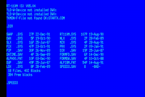

    Вопрос. Почему не работает SPEED.SAV на Э85? Там таймер как-то специально включается? Попробовал в режимах VT52 и VT100, в ответ на запуск только мигание курсора.
  4. #1254
    30.11.2015
    г. Самара
    7,557
    346
    720
    602 сообщений
    Если судить по беглому взгляду в BSTRAP, то вроде стандартным способом. Но, насколько я помню, там отдельная микруха как контроллер прерывания и её, вроде как, нада инитить. Хотя, опят же вроде, её ПЗУ начального запуска инитит...
    А мой SPEED3 так же себя ведёт?
    Кстати, выложил более новый SPEED3 (по крайне мере на эмуляторе УКНЦ он не грохается) и облегчённый (считает только BR .+2 и R1+R0) SPEED0
    Насколько я помню, в новых вариантах SPEEDx я избавлялся в основном коде от всех процессорно-зависимых команд (типа SOB, MTPS и прямого обращения к PS) - то есть они, вроде как, должны работать где угодно.
  5. #1255
    01.12.2017
    1,136
    632
    751
    317 сообщений
    12 Post(s)
    Да. Мигание курсором и всё. Даже время на "подумать" давал минут 10. Просто зависает и никакой реакции.
    Пробовал под разными мониторами. XM, FB и на фодосе (это SJ кажется).
    Что интересно, на эмуляторе (Xhomer) поведение такое же.

    SPEED
    SPEED куда выводит результат - прямо на 17756х или через драйвер ?
  7. #1257
    30.11.2015
    г. Самара
    7,557
    346
    720
    602 сообщений
    Ну вот и причина Шас, пять минут и выложу новый вариант
    Выложил обновлённый вариант, который работает через RT. Поскольку сайт занимается непотребным кэшированием - проверить, на всякий, что файлы имеют сегодняшнюю дату

    Через PI ? или TT ? или, может в RT есть системный вызов-вывод на текущий терминал ?
    созвонился с Radon17, попросил его запустить исходную версию программы через HX, подключившись через порт принтера.
    Не работает.
    И всё, дальше зависает и не реагирует на клавиатуру.
