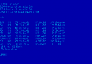

    Вот например скриншот эмулятора при попытке запуска SPEED3

    Anasana ответил, прислал более новый эмулятор, большая часть проблем ушла, но пока это SPEED3-у не помогло Буду потихоньку разбираться - чего там и как...
