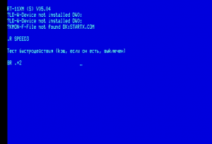

    @Hunta скажите, не дописали ли вы случайно SPEED3 для запуска на Э85?
    Хороший вопрос... Чёт я уже не помню, чем дело кончилось.. Сейчас покопаюсь..
    Вроде как да - по крайне мере под эмулятором работает
    Щас выложу обновленный вариант, а попутно попробую в эмуляторе последюю версию...
    @Radon17 - http://www.kpxx.ru/soft/utils/Speed3/
    Я вспомнил, на чём остановился. На попытке понять - насколько оно точно считает (то есть правильно ли я считаю тики от таймера...)

    Проверил. Не работает. Только курсор мигает. Специально подождал 10 минут, ничего не менялось.

    7,508
    344
    714
    596 сообщений
    Ну, 10 минут там ждать точно не стоит - цикл - 16 секунд. Но в эмуляторе какая то версия, которая работает. Видимо, на виритуалке не та лежит. С утра проверю

    Взял последний вариант SPEED3 из каталога разработки, скопировал в эмулятор, запустил - работает.
    Скопировал в http://www.kpxx.ru/soft/utils/Speed3, сравнил с тем, что выложил вчера - выложен был тот же самый вариант.
    Может быть вчёра не тот скопировали - IIS часто тормозит с обновлением инфы (кэширование), хотя вряд ли.. На всякий случай - .SAV файлы от 6.01.2022
    Пока мыслей больше нет. Как и рабочей Э85, что бы на реале проверить...

    Проверял именно его. На реале не работает. Попробую ещё проверить под другими версиями RT-11.
    Вроде ничего версионно-зависимого в нём нет.
    Я запускал под RT-11 XM 5.7, которую сгенерил, что бы проверить, что специальной редакции под Pro нет.
    Попробовал запустить под RT-11 SB 5.7 и под RT-11 XM 5.7, который на дистрибутивном носителе (не SYSGEN-нный) - под эмулятором работает везде.
    Похоже, есть всё таки какое то отличие эмулятора и реального машинки...
    Так, на всякий случай.. А таймер на Э85 тикает?..
    И ещё вопрос. А что на реальной машине читается по адресу 173700? По читаемому значению идёт попытка определить - Pro или не Pro. Или ещё есть какой способ определить - Pro или не Pro?
    Должен. По крайней мере ПРОСовская программа проверки работоспособности таймер не закрашивает белым, как например аккумуляторы. Значит он рабочий.
    Завтра гляну.
