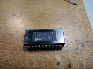

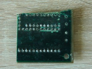

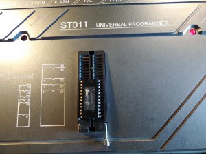

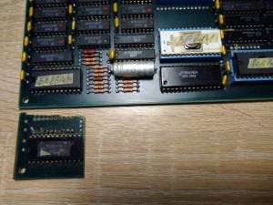

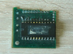

    Интересным оказался сегодняшний поход на юго-западную барахолку.
    У одного мужика приметил кусок воронежской платы. Подошёл поближе, рассмотрел.
    Думаю, РТ5, рядом с углом платы, а это случайно ли не.... И знаете, угадал!
    Да, это РТ5 из МС 1702.
    Т.к. эта ПЗУ везде впаяна, а такую ценную плату никто дербанить из-за прошивки не будет, решил выпаять и считать.
    К сообщению прикрепляю архив с прошивкой. Прошла множественную верификацию с шевелением в панельке.

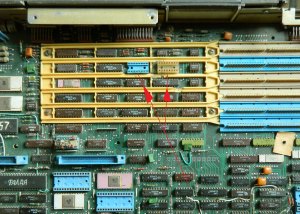

    ra3qdp, а вот тут колодки для 559ИП12, которые часто горели и переставала клавиатура работать?
  8. #1348
    18.03.2011
    Воронеж
    558
    27
    11 сообщений
    559ИП11(перепаивал их много)
    горели из-за того, что в СССР не было в розетках 220В третьего ("земляного") провода, и при втыкании в разные розетки компьютера и периферии могла быть разность потенциалов между корпусами ("земляными" (общими) шинами).
    Входные 559ИП11 - сгорали, а выходные АП15 или 16(не помню) - почему-то нет.
    Последний раз редактировалось ra3qdp; 05.05.2022 в 14:14.

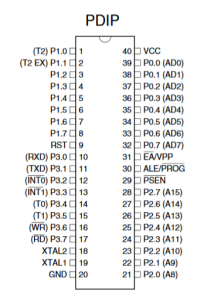

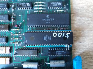

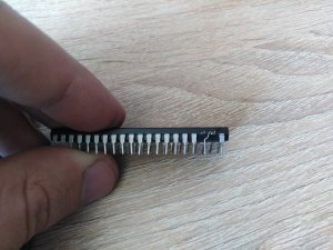

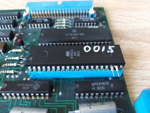

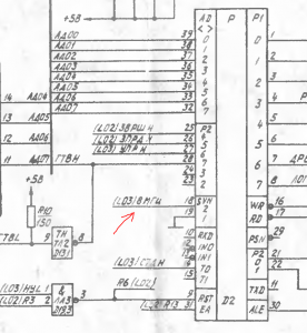

    Использование современных импортных МК в качестве Кочана.
    Имеется AT89C52. По ножкам он полностью совместим с ВЕ51 кроме входа тактовой частоты - ножки 18 и 19 поменяны местами.
    Решение: отогнуть ножки и кинуть проволоку с 19-й ножки на 18-й контакт в кроватке. Наверное 18 ножку можно вовсе отрезать под корень, но я на всякий случай не стал.
    Думаю, эта хитрость подойдёт ко всем современным МК 51-го семейства фирмы Atmel, и не только.
    Я записал 0015 прошивку, она отлично работает в такой конфигурации!

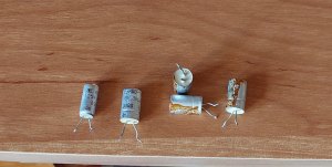

    Клавиатура МС7004, заменил электролитические конденсаторы. Всего пять штук: 4x 30мкф 16в и 1х 5мкф 25в.
    Не хотел я этого делать, клавиатура работала сносно, стартовала ненормально- не все светодиоды зажигала, пищала через раз. Но работала. Когда перестала запускаться с холодного старта,- пришлось.
    Не хотел, потому что была под пломбой.
    По итогу- все кондеи в ноль, и лишь один выдал 19 мкф. Как она вообще работала неясно))
    Так что не смотрите на пломбы- меняйте, не пожалеете
