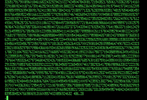

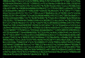

    Запускал под RT-11FB V5.01
    PIEIS.SAV
    PIEISO.SAV
    У вас программа под ESC-коды VT52 написана. У Э85 терминал по умолчанию - VT100. Тестировал предварительно запустив VT52.SAV.
    Как у вас программа время считает? Она под 50 или 60 гц таймер?
    В таблице на сайте скриншоты не открываются по клику, только по ПКМ - открыть в новой вкладке.
    Премного Вам благодарен! Таблицы обновил. Частота таймера определяется программой автоматически. Удивительно узнать про проблемы с терминалом. У меня в кодах только чистые ASCII печатаются. В чём была проблема и зачем понадобился VT52.SAV?
    Не ожидал, что ДВК окажутся побыстрее и даже УКНЦ. Неспешен F11, по эффективности на мгц даже слегка отстает от Z80.
    Очень качественные получились снимки экрана, это какой-то видеозахват?
    Нашёл информацию, что частота процессора 13.33 МГц, но на все 100 не уверен. Можно уточнить какой там кварц? Hunta как-то написал, что на его M8189 KDF11-BD частота 5.07МГц, но похоже это какая-то ошибка. По данным на эту аппаратуру там память 75 нс, что даёт 13.33 Мгц. Результаты от Hunta существенно пошустрее, наверное из-за того, что монитор SB работает с меньшими издержками.
    Интересно было бы ещё получить данные от noEIS варианта.

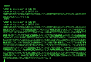

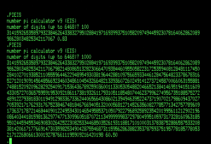

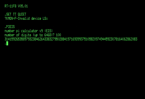

    Перенос на следующую строчку не работает, вместо него обновляется последний символ в строке. Это в принципе "норма". На Э85 точно так же не работают многие программы под VT52. Собственно, для этого и есть костыль VT52.SAV / VT100.SAV.
    В результате это:

    Осмелюсь опять попросить результатов для кода без EIS...
    Получается, что эмулятор терминала просто не переходит на следующую строку после печати на полную ширину экрана. Не встречал такого "норма" никогда. Больше похоже на какие-то необычные настройки эмулятора.
    Вся документация и схемы в открытом доступе http://www.emuverse.ru/wiki/%D0%AD%D...D0%BA%D0%B0-85
    Благодарю, но там разбираться надо. Проще поверить на 13 МГц.
    Простые тесты необъективны, увы. По-моему всем уже надоел пример с 1.5 млн операций сложения у ВМ3, но генерацией системы медленнее J11.
    На то же самое напарываются и современные тесты процов Intel и AMD, про разные архитектуры и говорить нечего.
    Объективны для конкретных задач, а обобщать полностью объективно невозможно. Например, обычно считают, что 11/93 быстрее старушки 11/70, а на пи-калькуляторе старушка впереди.
    Ну как обычно. "Я не встречал" - значит всё.
    "DECAWM – Autowrap Mode (DEC Private)
    This is a private parameter applicable to set mode (SM) and reset mode (RM) control sequences. The reset state causes any displayable characters received when the cursor is at the right margin to replace any previous characters there. The set state causes these characters to advance to the start of the next line, doing a scroll up if required and permitted."
    Radon17, в составе RT есть утилита, ЕМНИП - SETUP, она уммет много чего и с терминалом делать, например переключать режим VT52/VT100 (ну понятно, на тех терминалах, где это есть), не удивлюсь, если она autowrap тоже умеет включать выключать
  5. #1525
    16.12.2014
    г. Ожерелье
    769
    252
    46
    42 сообщений
    Признайтесь, вы при своём более богатом, чем мой, опыте использования PDP11, можете вспомнить другую ситуацию, когда режим без автопереноса был выключен по умолчанию? Сомневаюсь. И как и предполагал - это вопрос настроек - https://vt100.net/docs/vt510-rm/DECAWM.html - нужно просто напечатать код в консоль и автоперенос включится. Хотя полностью не уверен, там про VT510.
    Теперь уверен - https://www.csie.ntu.edu.tw/~r92094/c++/VT100.html
