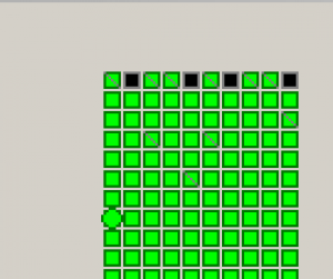

    У меня по логам логический блок 0 начинается с физического блока 10 - то есть типа сдвиг на одну дорожку Если так, то поскольку все сбои попали на нулевую физическую дорожку - всё остальное ок???
    И я о том же
    Несмотря на то, что полезные данные не повреждены
    Распаковал и сравнил содержимое.
    А чем распаковывали? Я чего-то ImageUtils попробовал, он не нашёл ничего
    Ему надо подсказывать тип устройства если а) он имеет программный интерлейс или б) образ от операционки, где местоположение инфы, с которой начнётся раскрутка ФС, зависит от устройства, с которого снят образ. В данном случае - у нас и а и б (XXDP в этом плане неудобная ОС - и местоположение и размеры зашиты в драйвер устройства)
    Правильная команда - типа:
    ImageUtilsX.exe -err 11.map  -xxdp -unpack 11.dsk @11.dsk rx50 >11.dsk.my.log
