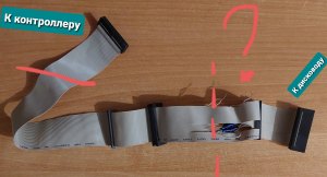

    Огромное спасибо! Сколько бы я не читал темы, ни у кого не видел, чтобы резали вторую жилу.
    Ослалось немного, надеюсь дожму подключение.
    Что имею на данный момент:
    Перерезал вторую жилу, дисковод 0 определяется без ошибок, рычаг работает, системная дискета PKDYSTEMV2 читается полностью.
    Подключаю второй TEAK как дисковод 1. Дискета PKREGIMV2 читается полностью, машина просит ввести дату, время после этого должно начаться форматирование винчестера, но вместо этого появляется чёрный экран.
    Возможно надо поиграться с оставшимися перемычками [кроме D0, RY, LG и I]?
    Теперь осталось чтобы два TEAC 55 заработали совместно, т.к. на одном не установить ПРОС2.03
    Да, и по поводу терминаторов?! в 55 они я так понимаю впаяны. Как же быть? Их два получается...

    Без переделки шлейфа дисковод 0, в лучшем случае, будет откликаться как дисковод 2 (КНГМД рассчитан на подключение четырёх дисководов).
    Проверить переделку шлейфа не могу, Э-85 далеко запрятана, но стоит попробовать доработать шлейф следующим образом:
    1. Второй провод отрезать со стороны контролера;
    2. Ближайший к контролеру разъём FDD оставить без изменений, к нему подключить дисковод который будет под номером 1, установив перемычку на дисководе D1;
    3. На дальнем разъёме FDD перерезать 14 и 10 провода. На 14 контакт разъёма FDD подать сигнал с десятой ноги контролера, а на 10 контакт разъёма FDD подать сигнал с шестнадцатой ноги контролера. На дисководе установить перемычку D0. Подключить дисковод, он будет под номером 0.
    Надеюсь заработает.
    Надеюсь заработает.
    Не пошло. Вся надежда на вас! Может вы найдёте свой модифициронанный шлейф на два дисковода... Потому что с одним дисководом на Э85 делать нечего
    Teac FD-55GFR. Перемычки D0(1), LG, I, RY
    https://youtube.com/shorts/MWznRmrrs...fxBPG_0cgZ1aXE
    https://youtu.be/TMbWDiQYytA?si=Nen024um1WopeKQI
  10. #1579
    22.12.2023
    Здесь, судя по всему, дело в алгоритме формирования сигнала RDY самим дисководом. Замкните 34 контакт на землю, как делали ранее, вероятно, чтение начнётся.

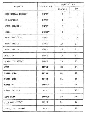

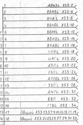

    Я не пойму, зачем вообще что-то перекручивать? Во вложении распиновка КНГМД и разъема FD55. За исключением пина 2 они совпадают, т.е. можно просто поставить прямой шлейф и джамперами на дисководах сделать выбор DS0 - DS1.
