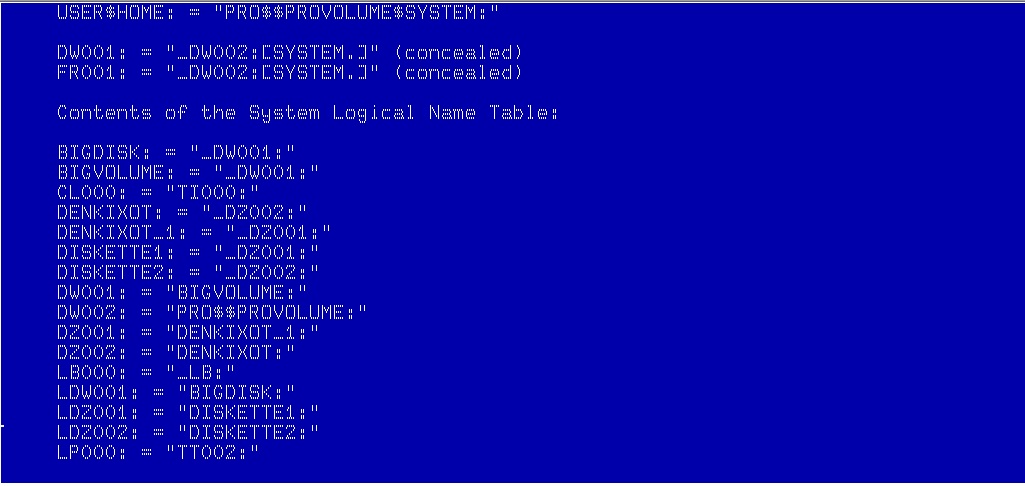

    В общем, диск с ПРОС не нашёл, нашёл только с P/OS 3.2, а там так
    Denkixot(26.06.2024)

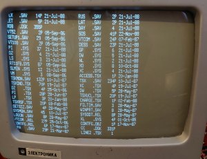

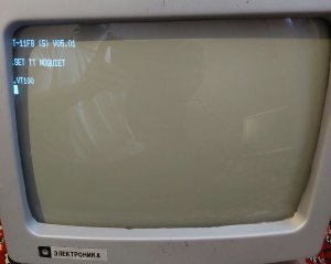

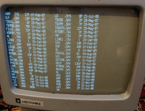

    Начал знакомиться с RT-11. Субъективно ощущается поразительная лёгкость, легковесность, "воздушность" по сравнению с ПРОС.
    Кто шарит в RT, подскажите:
    Система с винчестера прогружает что-то типа виртуального диска. Файлы с него я слил, на винчестере их удалил, но как мне теперь попасть в сам винчестер DW: ?
    DIR DW: видит кучу файлов в корне жёсткого.
    HDD дышит на ладан, поэтому надо оттуда спасать что получится.
    Возможно в RT есть что-то типа autoexec.bat? Как его посмотреть/ редактировать?
    Вот фото загрузки:

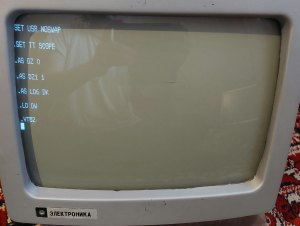

    Полный вариант команды ASSIGN DW: DK:
    Краткий вариант команды ASS DW: DK:
    Нет, она подмонтирует виртуальный диск и "уходит" (делает текущим диском) на него - тоже командой ASS LD6: DK:
    DK - логическое имя текущего диска (что то типа аналога CD C: в MSDOS)
    COPY/SYS/VER DW:*.* DZ:
    Возможно, понадобится несколько дискет. Чуть позже посмотрю - есть ли какой-то аналог - начать копировать на дискету, когда заполнится - попросить следующую...
    STRTFB.COM - FB, поскольку грузился монитор FB (в RT нескольоко вариантов - SB, FB, XM, XB и под J-11 есть ещё ZX и ZB
    Насчёт редактирования - обычным текстовым редактором
    Denkixot(29.06.2024)

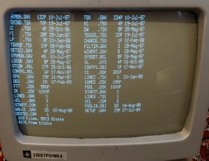

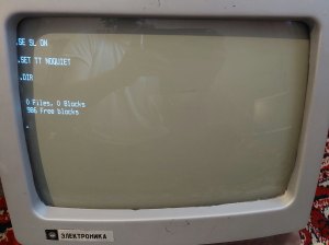

    Огонь, благодарю!
    Там есть повреждённые файлы, у COPY есть какие-то ключи, чтобы комп на них не вис? Потому что
    COPY DW:*.* NL:
    на повреждённых файлах вешает Э85
    Дискет понадобится не мало- тут суровый винчестер, наверно с производства:
    P.s.: обычный текстовый редактор в RT-11 это куда? )))
    Вообще-то - не должен - по идее - должен прервать копирование с сообщением об ошибке. Есть ключи IGNORE (COPY/IGNORE) - но это игнорирование (копирование продолжится) ошибок чтения.
    Судя по тому, что вижу, можно попробовать KED - он более менее аналоги EDT из RSX (по идее, такой же должен быть и в P/OS)
    Самое главное, там есть достаточно много файлов *.dsk (те самые виртуальные диски), часть из которых по размеру больше дискеты (800 блоков на Э85).
    И воообще стоит скопировать винчестер целиком, включая "незанятые" блоки, из них тоже можно попробовать что-то извлечь
    Но вот как это сделать на Э85...

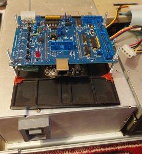

    Нуууу,.. есть конечно приспособа...
    Но не с моей квалификацией образы снимать ((
    Там всё Очень легко.
    cd mfm
    ./setup_mfm_read
    ./mfm_read --analyze --extracted_data_file disk.rd
    Вот это --analyze это буквально кнопка "сделать хорошо" ))
    Он сам распознает формат диска, и да - диски от Э85 он хорошо знает и читает, я пробовал.
    А вообще я могу приехать хоть со своей читалкой и ноутом )
    Опыт уже есть, в т.ч. "выездного" чтения

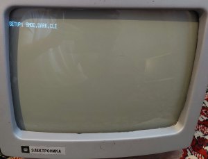

    Вообще, у меня есть ещё один интересный винчестер, полученный от инженера "Процессора". На нём RT-11XM 05.04.
    В чём интерес: на нём лежит образ MS-DOS объёмом под 38 000 блоков. С высокой долей вероятности, там туева куча ПО для работы с МС1702.
    В чём беда: IBMDSK.IBM повреждён. В NL: копирование выдаёт ошибку. MSDOS.SAV выдаёт ошибку при попытке загрузки IBMDSK.IBM. Если загрузить MSDOS с дискетки, C: она не видит.
    Я так понимаю шансов мало спасти ПО из IBMDSK.IBM?
    COP/DEV/START:0/END:799. DW: DZ:
    COP/DEV/START:800./END:1599. DW: DZ:
    И так далее, пока на последнем не будет что-то типа /END:9999
    Мне нравится этот метод! Как понять до какого числа копировать? (END:????)

    DIR - 5513 занятых блоков, 4176 свободных, итого под данные - 9689 блоков.
    Плюс к этому - 1 блок первичного загрузчика, 1 блок - home block и 4 блока - вторичный загрузчик, итого 9695 блоков.
    Плюс к этому - сколько то блоков каталога. Информацию по сегментам выдает DIR/SUM, в выдаче будет что-то ти па - X доступных сегмента, Y занятых. Итого - 9695 + 2*(X+Y) - умножение на два, потому что сегмента каталога - это два блока.
    То есть последний блок - это 9695 + 2*(X+Y) - 1
    Точка в конце номера блока говорит о том, что это десятичное число
    И я немного ошибся в синтаксисе команды, нужно так:
    COP/DEV DW:/START:0/END:799. DZ:
    Не знаю, надо ли это кому-то.
    Надо
    Попробовать можно. COPY/IGNORE/DEV
