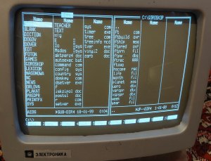

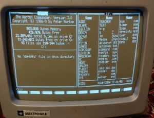

    Помимо того, что на IBMDSK.IBM попали повреждённые блоки, с ним ещё одна беда. (Смог прогрузиться)
    В качестве защиты информации, как я слышал краем уха), был такой метод: В клавиатуру МС7004 вставлялась РФка с определённой прошивкой и образ MSDOS мог работать только с ней. Помоему у нас тут именно этот случай:
    NC загрузился, но ни на одну клавишу DOS не реагирует. Даже из эмулятора не выйти.
    Будут мысли, как с таким г-ном справляться?

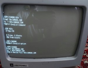

    Если COPY/DEV - только имена устройст, а не файлов - это копирование устройство в устройство. При несовпадении размеров будет вопрос-предупреждение

    Коллеги, победил! Проблема была в MSDOS.SAV. Несмотря на его обычный размер в 58 блоков, привязка к одной клавиатуре делалась видимо именно в нём!
    Его подмена на "чистый" MSDOS.SAV разблокировала мою МС7004. Начинаем сливать!! )))

    Второе сообщение об ошибке - не хватает места на дискете, файл IBMDSK.IBM больше 800 блоков.
    Почему я и посоветовал - COP/DEV DW:/START:xxx/END:yyy - перенести образ винчестера на PC, там объединить - а потом уже можно потрошить
    Но желательно скопировать и его, что бы защиту распотрошить
