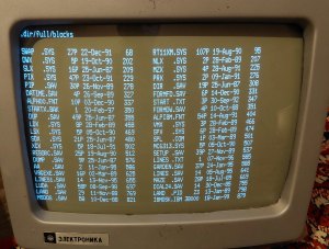

    Кстати - интересная мысль - добавить поддержку HX в ImageUtils Что бы через консольный серийник цепляться непосредственно к PDP-11
    Цитата Сообщение от Denkixot Посмотреть сообщение
    Экспериментировал
    Всегда надо сохранять Я бы в такой ситуации переименовал бы его, а не удалял
    Э.. Команд DIR - немного неправильно сказал, что бы два раза скрины не снимать - нужно так DIR/FULL/BLOCKS DW:

    Не ожидал- он такого же размера, как "защищённый", поэтому вероятность была мала... ан нет
  4. #1623
    30.11.2015
    г. Самара
    7,557
    346
    720
    602 сообщений
    Ех.. Увы, скорее всего защищённый вариант канул в лету.... Была некоторая надежда, что RT-11 его удалил, но не перезаписал его место, но, похоже, не в нашем случае.... Жаль!

    Да и фиг с ним. Хоть IBMDSK.IBM разблокировался)))
    Да и фиг с ним.
    Ну, интересно было посмотреть - как защиту реализовали

    Инженер говорил, что в клавиатуру ставили РФку какую-то. И к ней видимо привязывался MSDOS.SAV
    Видимо, какая-то кастомная прошивка с отличиями от классической...

    Образ содранный Кошкой 2.07
    Там "чистый" MSDOS.SAV и STARTX.COM с винчестера, который меня не пускал в RT-11 а сразу затаскивал в MSDOS.
    Редактором KED я пока не обзавёлся- наверняка где-то есть в образах, но я вначале пути. А без него это была проблемка.

    Прикидочный просмотр
    MSDOS.SAV с перекрытиями. Для RT-11 пока с этим делом не разбирался (только более менее для RSX)
    На дискете есть очень интересный файл instal.sav, который выполняет какой-то вариант установки, но на дискете он пустой. Есть ещё его копии?..
    Редактором KED
    Стандартный редактор, есть на дистрибутивных носителях. KEX.SAV - его вариант под XM монитор
