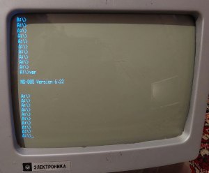

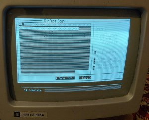

    Скормил машине MS-DOS 6.22 )))
    Вот так выглядит SCANDISK. Вероятно, с расширителем памяти видеоконтроллера будет симпатичнее
    Speed System Test 4.78 стстему вешает
    Что интересно, Волков 4.01 панели отрисовывает медленнее Нортона 3.0
    Осталось Win 3.11 хотя на КР1810ВМ86...
