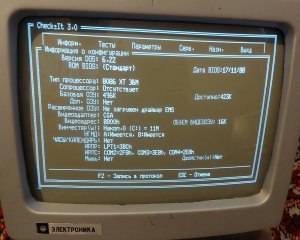

    По умолчанию МС-1702 во всей красе
    Не понял, с чем это тут сравнивает?...

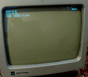

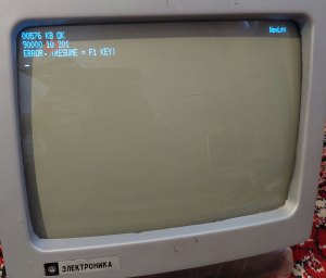

    Angry 1702 :(
    Здравствуйте, мой запасной люксовый 1702 стал стабильно ошибочным: на этапе загрузки MSDOS.SAV больше 64кБ не насчитывает. Ф1 и другие клавиши не работают, позволяет только выйти из эмулятора через Ф17.
    Эти #$%&#% РУшки меня задолбали!
    По хорошему впаять бы туда голубых кроваток, да где их взять. Импорт не по феншую.

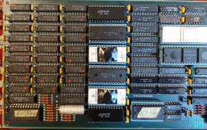

    РФки, ЦПУ, РТшку пррверил- рабочие.

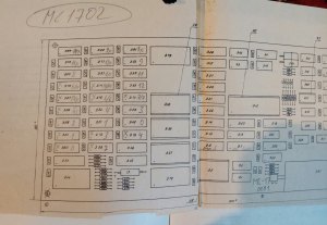

    С какой микросхемы РУ7 можно начать менять, знает кто нибудь?
    Другая плата 1702 сбоит на другой микросхеме с выдачей такой ошибки.
    Не может ли это число относиться к микросхемам РУ7 помеченным на сборочном чертеже загадочными цифрами??

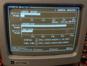

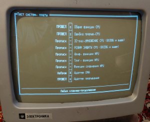

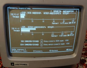

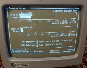

    Следующий образ- очень интересный! Тестирование железа Э85 (котроллеры, винчестер) под RT-11
    Игры, тесты, монитор FB- мечта, а не образ )))
    Егор, так всё уже выложено. В этом образе программа POST.SAV

  4. #1644
    01.12.2017
    1,136
    632
    751
    317 сообщений
    12 Post(s)
    Спасибо!
    Кстати могу помочь с заменой и тестированием РУ7. У меня есть демонтажная станция с компрессором, ей очень удобно выпаивать микросхемы.
    И тестер РУ7 на ардуинке у меня есть
    Эх, жалко не цветная (
    Но всё равно очень красивая)

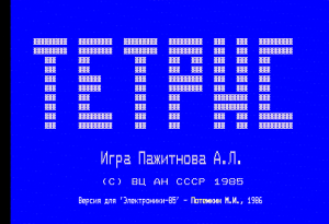

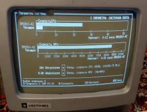

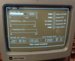

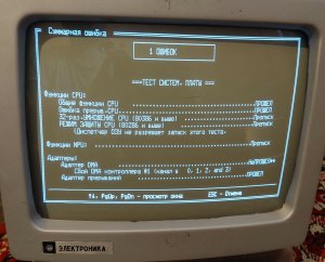

    Альтернавивная раскладка или защита, но с моей МС7004 не работает. Даже чтобы перезагрузиться приходится отключать и включать питание ПВК.
    ищущий да обрящет: ловите BAD MSDOS.SAV

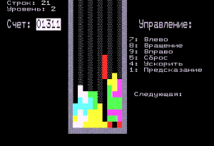

    "Эх, жалко не цветная ("
    Попообуйте с того же образа TETRIS100. Помоему цветной
    А, это тот самый тетрис "который не работает в эмуляторе". Спасибо, был уже из двух других источников, игрался.
    Запускал давно, скриншоты c реальной машины с того раза.
