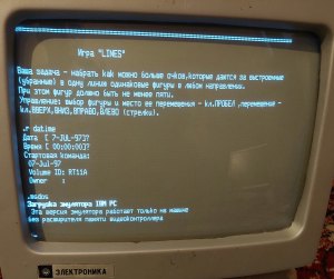

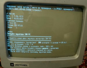

    Да твою дивизию!!!! Этот "хорошой" MSDOS.SAV, который я выкладывал выше...
    Не только не может больше 10Mb,
    но его ещё и понаделали разных вариантов
    Скорее всего может - просто ему не хватает места на диске.
    Подсказка - ВСЕ файлы в RT-11 непрерывные и если на диске два свободных куска по 5 мб - максимальный размер файла, который можно создать - 5 мб.
    Подсказка - отца русской демократии спасёт команда SQUEEZE - она сдвинет файлы, что бы объединить свободное место
    Длинный формат SQUEEZE DZ:
    Короткий формат SQU DZ:
