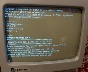

    После запроса на согласие презагружается система. Но msdos.sav не хочет больше 10мб

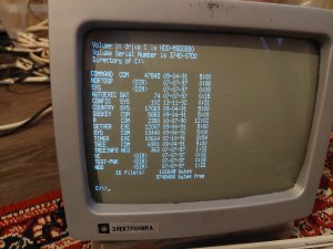

    Вот ещё не здоровую особенность выловил:
    Удалил IBMDSK.IBM
    Завпускаю MASDOS.SAV создаю виртуальный диск 305 цилиндров. И на нём все мои файлы, хотя IBMDSK.IBM создался новый.
    Ладно, ради интереса удаляю и ибм и мсдос.сав. с дискеты копирую мсдос сав, создаю виртуальный диск уже на 70 цилиндров. И что бы вы думали? На нём все файлы. Да ещё и из под мсдос, которая с него загрузилась, ёмкость показывает в 10мб....
    Что кажет?
    DIR/FRE DW:
    CRE file/ALL:xxx - не зачищает выделяемое место - что было на диске на месте выделения для файла - то в нём и окажется
    Так и здесь - практически наверняка И размер тут особой роли не будет играть - почти вся информация о томе MS-DOS - в начале тома.
    Посмотрел на картинку - пишет - макс 305 цилиндров.. Есть, конечно, шанс, что это она смотрит свободное место на диске и пишет, что макс столько...

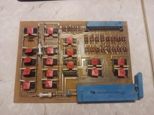

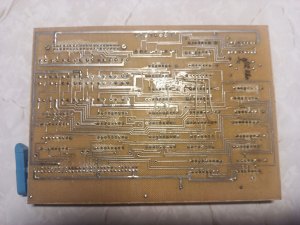

    Night Gryphon приобрёл себе машину. В ней платка. Какие будут мысли?
    На диске после SQU более 17Mb
    Всё таки пришли результат DIR/FREE
    Или даже лучше DIR/FULL
    Что бы уж наверняка - повтори все шаги в сценарии, где msdos выдаёт - создаётся новый диск, но DIR/FULL ПЕРЕД вызовом msdos

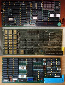

    А 1702 и эмулятор DOS это наша разработка или был оригинал от DEC?
    Судя по тому, как скопированы все остальные платы, и как не похож МС1702 на западные аналоги - думаю, что разработка с нуля.
    Учитывая, что средняя карточка на фото ниже вообще прототип, известный в одном экземпляре, к которому нет софта.

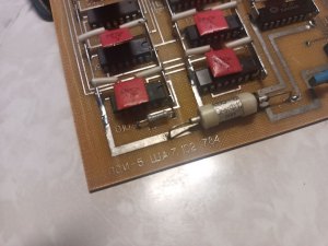

    Могу предположить, что плата для управления какой-то установкой для производства микроэлектроники.
    По децималу ША:
    Но ответ даст безусловно только чтение винчестера с машины.
