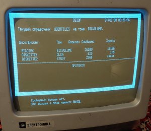

    Неправильная дискета, с неправильными данными ))))

    на таких образцах хорошо тестировать всякие извлекалки на предмет ловли ошибок в них )
    Образ можно?

    А у вас разве нет? Это из программного пакета "Учебная программа" вторая дискета "Данные"
    Надо посмотреть, навскидку не помню..
    Напишу тогда

    В любом случае образ скину. На всякий случай
    Спасибо! Не уверен, что сегодня доберусь поискать у себя - работа (проблема нарисовалась, никак не решу, так что не сильно могу отвлекаться) и своих сегодня поздно вечером провожаю на поезд.. Завтра с утра немного времени будет перед работой и дальше вечером

    Держите
    Держите
    Спасибо!! Посмотрю, что там с ним и если там всё таки ФС от RSX (с повреждениями?) - добавлю в процесс автоматического тестирования ImageUtils

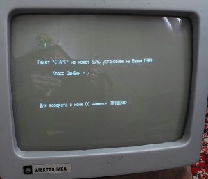

    anasana, привет! Вопрос: мы защиту пакета СТАРТ научились вскрывать, чтобы установить?
