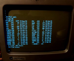

    Приветствую. Нашёл таки рабочий файл для машины с расширителем памяти видеоконтроллера и работающей 7004. Это было не просто...
    MSDOS.AAA - НВ2+, 7004+
    MSDOS.SAV - НВ2+, 7004-
    С INSTALL.SAV разбираться сил не осталось. Смотрите сами
    Увы.. Кроме нулевого блока - всё остальное - только нули..
  3. #1703

    Короче девственный INSTAL.SAV нам не найти. Значит он действительно был одноразовым.
    Печаль
    С другой стороны у нас теперь есть MSDOS.SAV для ч/б и цветных вариантов.
    Думаю они оба поддерживают "Двухсторонние дискеты". По крайней мере ч/б вариант видит полностью и форматирует 720kB

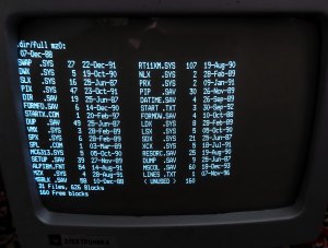

    Post Рабочие эмуляторы MS-DOS в среде RT-11
    Запилил образ с загрузочной дискетой RT11XM
    Чтобы по всем дискетам не искать
    MSBLK.SAV- чёрнобелый эмулятор с работающей клавиатурой
    MSCOL.SAV- цветной эмулятор с работающей клавиатурой
    Три остальных файла идентичны для обоих вариантов.
