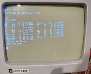

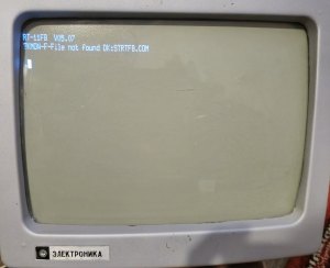

    О, это RT-11. А я под Просом ищу
    Клавиатура QWERTY. На реальной машине с ЙЦУКЕН очень неудобно
    Запуск HBTEST.SAV
    Вначале
    Затем
    И наконец
    Я так понимаю надо в машину добавить НВ2?
    Время тестирования 6-7 секунд

    Спасибо!
    Хм.. Я так понимаю, для хорошей картинки надо синхронизироваться с отрисовкой на мониторе. Ок, это будет следующая цель - после добавления логгирования Ну или может раньше добавлю, но не уверен - что-то такое доступно в эмуляторе или нет. anasana ?
    Посмотрю - где-то у меня был вариант "руссифицированной" RT-11
    Программа пытается отпределить наличие НВ2, и если есть - включить цветность и проверить все три плана. Без неё проверяется только план с НВ1
    Я подумаю на эту тему, но там всё несколько сложней

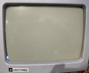

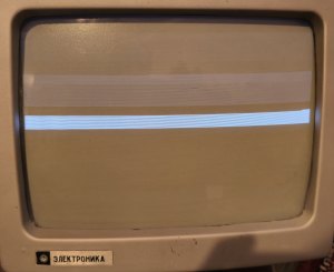

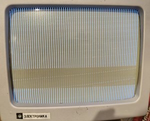

    Не надо под ПРОС- без этого дел хватает!
    Ну на конфигурации без НВ2 ничего внятного на мониторе нет. Получается нет синхронизации?
    Попробую с НВ2. Чуть позже
    Это по любому не раньше доведения до ума под RT-11
    Программа тупо отображает и тестирует видеоОЗУ без оглядки на то, что и как сейчас рисуется на монитор. По том, что видно на снимках - да, процесс вроде как идёт. Но на эмулятор синхронизироваться не надо (там картинка сразу показывается), так что я и не думал на эту тему, хотя мысли об этом царапали
    Без проблем

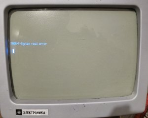

    С НВ2 на мониторе та же самая мозаика, только тест по времени длится секунд 15, а заканчивается крахом
    Интересно.. На эмуляторе нормально выходит
    Протестировали, результаты вывели на экран или в лог на диск или ещё как-то, и достаточно.
    В лог на диске хочу сделать. Но не полного результата, если всё сломано (по прикидкам - дискеты не хватит), а, наверное, первую сотню ошибок, потом на следующий план
    А на данном этапе какие-то куда-то результаты выводятся??
    Нет, это начал делать, но пока никуда
    Три плана
