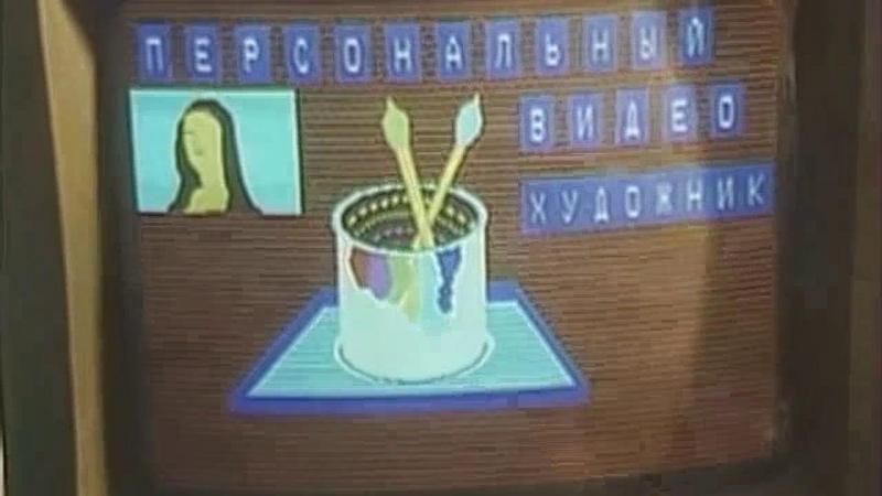

    А что за "Ижевский комплекс" aka "персональный видео-художник" показан в этом видео на 5:02?
    Хорошо бы вставлять скриншоты параллельно, для тех у кого нет видео.

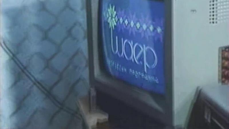

    "Шаер", видимо, название передачи на Удмуртском ТВ, как и "Кто из 25"
