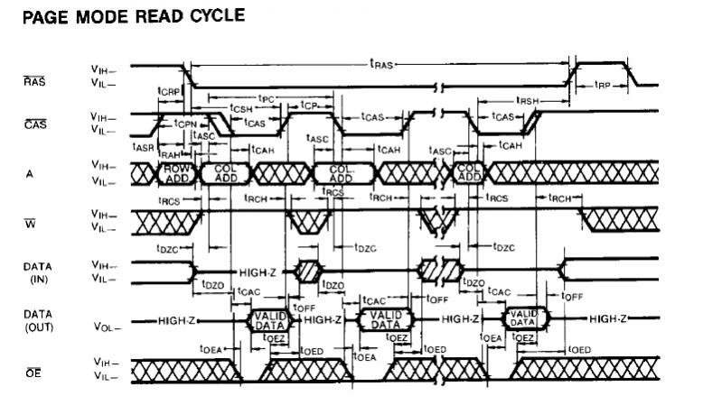

    Цитата Сообщение от omercury Посмотреть сообщение
    Всё намного проще: младший байт (именно байт, не 7 бит) адресов пикселей и атрибутов полностью совпадает.
    ты ВООБЩЕ понимаешь о чем там написано?
    именно 7 бит а не байт
    у 4116 только 7 адресных линий
    вместимость 128*128 = 16384 бита (2К)
    кури мат часть
    вот те самые 16 килобайт "медленной" памяти
    на схеме резинового спектрума
    слава богу хоть в наших спектрумах
    нет памяти с тремя напряжениями питания...
    Последний раз редактировалось NEO SPECTRUMAN; 18.06.2019 в 18:28.
  2. #1012
    14,290
    202
    1,456
    946 сообщений
    построение экрана уже многократно обсуждалось
    "Когда контроллер дисплея считывает два байта, адрес байта атрибутов выставляется полный, 14 бит двумя циклами по 7 бит RAS-CAS. Чтение байта пикселей выполняется сразу вслед за этим в страничном режиме, одним циклом CAS. При этом выставляются только старшие 7 бит адреса, младшие 7 бит используются от атрибутов. Тем самым вместо долгого цикла из RAS-CAS-RAS-CAS происходит более короткий цикл RAS-CAS-CAS."
    патент на именно такой экран можно нагуглить
  3. #1013
    08.09.2005
    Воронеж
    4,963
    319
    312
    236 сообщений
    И сделано это как раз для удобства манипуляций с экраном, а вовсе не для регенерации памяти.
    ну ты, блин, даёшь) и как часто нужно преобразовать адрес пикселей в адрес атрибута или обратно?
    по уму намного реже, чем сдвинуть адрес на соседний сканлайн, что в целом неудобней при расслоении
  4. #1014
    13.02.2016
    г. Королёв
    493
    12
    11 сообщений
    кури мат часть
    У всех асинхронных DRAM половина внутренних адресных линий защёлкивается по RAS, поэтому без разницы 16 или 64к.
    Младший байт для экрана Спектрума всё равно одинаков, в пределах одного столбца экрана изменения будут только по старшему байту.
    Научись считать.
    Спасибо, нагуглил.
    Если речь о патенте за № EP0107687B1, то ни слова про режим RAS/CAS/CAS там нет.
    Это патент на построение цветного изображения с разделением памяти на область маски (память пикселов) и область цветовых данных (память атрибутов), причём конкретно размером 192х256 с кодированием цвета тремя битами на передний(INK) и задний (PAPER), а также бит уровня общей яркости и бит мерцания.
    Про PAGE MODE RAED ни единого слова нетути... иначе этот патент нарушал бы целый ряд других патентов, например US5587964A.
    И если в фирменном Спеке действительно память читается по единому RAS и двум CAS, то это исключительно частный случай построения фирменного Спека.
    Кстати, а это на самом деле так?
    Кто-нибудь проверял?
    Дык ты погромист - тебе и видней.
    Помнится в те времена это декларировалось именно в таком ключе.
Название:	DRAM page mode.jpg

    Кстати, действительно. Убили двух зайцев:
    1. Сократили на пол цикла обращение к ОЗУ, при этом PM как правило гораздо быстрее работает, т.к. precharge у DRAM самый длинный процесс и он только при RAS (вся строка регенерируется). Эту же особенность используют с момента появления этого типа памяти в IBM PC, так как х86 большой разрядности обычно требует сразу параграф, который линеен.
    2. При печати символа 8х8 с атрибутом на экран, нужно 1 раз вычислить младший адрес, он будет общим и для атрибутов и для графики. А потом манипулировать только старшим, заполняя сначала атрибут а потом 8 строк графики. Очень толково и на первый взгляд не очевидно.
