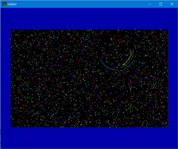

    Hacker VBI, об чём речь?
    баг дма с кратностью в 1 байт:
    а всего лишь-то поменял длину транзакции на 1 байт (т.е. сделал кратность в 1 байт).
    про остальное даже говорить не хочу...

    Sayman, доку читать приучен?
    "Скорость пересылки составляет 7 Мгц, копирование происходит по два байта (16 бит) при условии что в этот такт к памяти нет обращения от ЦПУ, видео или ТСУ.
    В среднем: 4 байта — 2 такта, дма обращается к озу за 1 такт 7 мгц, 16 бит, для пересылки надо 2 обращения
    Получаем: скорость DMA 7 МБ/с"
    это не баг, дядя.
    я вот не могу укусить себя за локоть. это тоже баг?

    это не баг, дядя.
    ну, нормально. картинка рассыпалась вся и это не баг.
    на картинке, я ещё раз повторю - баг работы дма тсконфы. я указал вместо кратного 2м байтам размер транзакции, кратность в 1 байт (младший бит = 1). в результате картинка при работе дма разрушилась вся. включая выводимый спрайт, хотя он, вообще-то, якобы не должен быть разрушен. а ты мне про:
    ты тоже не всё в доке читаешь. там же чёрным по белому: "...и минимальных затрат логики ...". вот с этого и надо было начинать писать, а не мегагерцы.
    и почему движок тупо не игнорирует 0й бит, а позволяет ему участвовать в операциях? что, опять программист должен побеспокоиться о заднице железячника?

    Sayman,
    я вижу по твоему размытому скриншоту следующее:
    - странная палитра, она прописана вообще? правильно отправлена в систему? она для этого изображения? правильно ли установлены биты регистра palsel для неё?
    - что с очисткой экрана, не нужно?
    - доку писал я, и она проверялась TSL
    но продолжим:
    кратность пересылки - 2 байта. даже если ты указываешь 0 длину - это 2 байта. установить 1 байт нереально.
    так же, указав нечётный адрес источника или приёмника - всё выравнивается системой (это относится к "0й бит" ).
    пример бага в студию, ща разберём все допущенные тобою ошибки.
    при том что в доке написано что нужно 0? странный вы тип, да там скорее всего всеравно что младшем бите, его просто физически в регистрах нет

    Hacker VBI, окэй, сейчас всё перепроверю (но проверяю один фиг по эмулю, т.к. реального тсконфига у меня нет)

    Sayman, ок.
    заодно проверь следующее:
    - Какая видеопага включена для отображения
    - в каком она режиме (16/256 цветов)
    - в какой паге ты производишь обновление памяти экрана.
    - значения в G X/Y Offset, это интересно - возможно в них не 0, и у тебя сдвинуто положение экрана.
    ну и стоит исходить из архитектуры системы, а не своих ожиданий и настроений.
    а эмуль - это нормально.
