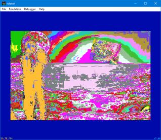

    кратность при том, что если адрес источника не кратен 2 (т.е. иными словами не чётный, бит 0 выставлен и он внутри ДМА не игнорируется, судя по эмулятору), то чтение происходит с нечётного адреса. если не веришь мне, вон исходник демки jerry, там есть место, где он делает $&1 выравнивание на чётный адрес. убери выравнивание и посмотри на результат.
    т.е. я говорю о том, что подобные, некоторые, аппаратные решения накладывают какие-то ограничения там, где этого можно было бы избежать. если говорить в рамках ДМА, то вот меня ломает делать всякие выравнивания лишние, тратить ценные байты. когда этого можно было бы избежать, работай дма чуть иначе (не поленись разработчик железки, так скажем).
    заменил #0000 адреса на #0001 в одной из своих прог - ниче не изменилось, 0й бит игнорится, перекачай эмулятор, поди версия древняя
    перекачал по этой ссылке.
    результат:
    что я сделал:
    dma_cpy	defb	#30	;dest
    ;	ds	$&1	;выравниваем по четному адресу *вот тут я закоментил*
    map_pa
    почему у меня всё слезло?
    в общем проблема высосана из пальца
    ну знаешь, кому из пальца, а кому и нет. мне не удобно. кому-то ещё там другое не удобно и т.д. как я уже говорил, если начать рыть авторские факи и мануалы. можно много несостыковок найти и вот таких "высасывалок". тут надо ограничиться (высосано из пальца), там, там.
    ну, в общем, ладно. оставим это всё в покое...у меня всё ровно нет ТС и пока не планировал обзаводится этой штуковиной. был бы автор хотя бы русским (в плане нормальной связанной речи, а не в стиле удафком), можно было бы подумать.
    в целом, могу написать, что конкретно мне в ТС не очень или очень не нравится, если сравнивать с тем же спринтером.
