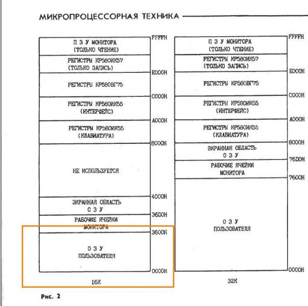

    Владимир программа для прошивки и и сама прошивка влезут в ОЗУ пользователя?
    Буфер данных для программирования 0-7FF, а программа 3000-322F.
    Я специально сделал в адресах доступных для 16Кб версии РК.

    Ратмир скажите пожалуйста из какой кнжики журнала эти скриншоты распределения памяти и инструкция по проверки памяти

    1. из журнала Радио из 4 номера 86 год, там подробно описана структура РК с этого и начал сам изучать

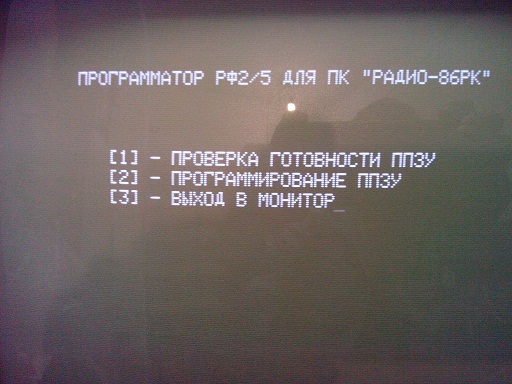

    Всем доброго вечера,
    Vladimir_S, вот фотка с экрана РК, у меня вопрос а как саму прошивку залить в память? Неругайтесь я новичек

    125
    Программа рабочая спасибо ВЛАДИМИР ВАМ БОЛЬШОЕ только я незнаю как ей пользоватся, можно маленький коментарий, спасибо!
