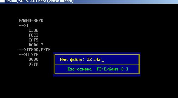

    Connect-2000, Скачиваешь директивой I нужную тебе программу (например монитор 32Кб), директивой Тадрес начала,адрес конца, адрес начала буфера программатора переносишь в буфер. Область буфера 0-7FF.И нажимаешь [2].
    ---------- Post added at 23:28 ---------- Previous post was at 23:07 ----------
    Да, совсем забыл, будет лучше перед тем как начать программирование, включить 25 вольт, а сразу же после программирования, выключить. А то в МОНИТОРе есть одна совершенно ненужная команда по адресу F879 (STA 0A002H).Запросто может попортить последнюю (7FF) ячейку.И вообще всем советую с адреса F879 записать 00 00 00.
    ---------- Post added at 23:52 ---------- Previous post was at 23:28 ----------
    Connect-2000, А еще лучше - в эмуляторе делаешь TF800,FFFF ВК, потом O,7FF ВК и сохраняешь под любым именем. Потом через WRKWIN32 грузишь в свой комп.Он загрузится куда надо.

    Vladimir_S, Я пользуюсь программой WRKWIN32 для загрузки файликов в 86РК, это я умею А вот лучше - в эмуляторе делаешь TF800,FFFF ВК, потом O,7FF ВК и сохраняешь этого я еще пока не практиковал. Подскажите на эмуляторе Emu80 это можно сделать?

    Про него и говорю.Директивой ТF800,FFFF в эмуляторе переносишь коды монитора в адреса 0-7FF.Потом опять в эмуляторе набираешь O,7FF. Нажимаешь ВК и он предлагает назвать сохраняемый файл. Сохраняется в той же директории где сам эмулятор. Ну а как записать в РК знаешь.

    Ничего непонятно ? у меня есть 2 файла:
    1). RK86-32.rom
    2). PROGR16.RKR
    Значит так открываю эмулятор набираю ЧТО? дальше поэтапно можно подсказку, а то я запутался реально.....

    Не надо RK86-32.rom. Сделай как я написал в предыдущем посте. Потом загрузи PROGR16.RKR. Запусти его G3000. И так как у тебя с 0000 по 07FF копия монитора, нажми на [2].

    ТАК?

    сохранил.

    теперь при помощи программы WRKWIN32 я гружу сначала
    мой файл 32.rkr
    А затем гружу PROGR16.RKR
    и запускаю G3000 и затем 2 Все верно?
