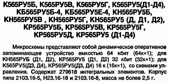

Если РУ5Д всегда половинки, то почему в их описании просто РУ5Д описаны отдельно от РУ5Д1-РУ5Д2? Я вот поэтому и не подозревал, что РУ5Д-это всегда половинки...
И тут в шапке РУ5Д идут отдельно от РУ5Д1-Д4. И в описании сказано, что половинки это только Д1-Д2.. Четвертинки это Д3-Д4.. За РУ5Д не сказано, что половинки..
Да, в справочниках и паспорте пишут что есть и Д без цифры и РУ5Е.

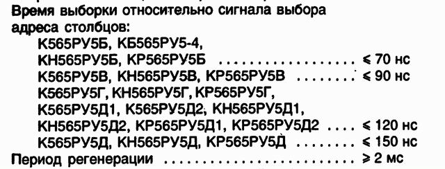

Меня всегда смущало что паспортный ток потребления динамический у Д сильно меньше чем у Б,В,Г и равен Д1, Д2.
Кстати, радужные данные что Вы привели из справочника Нефедова с интеграловским паспортом сильно расходятся.
Для Д,Д1,Д2 время выборки уже <=150, а вот период регенерации вдвое меньше указанного.
