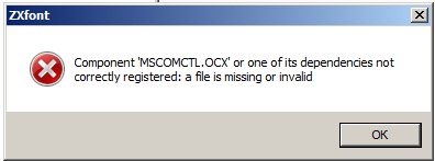

    Ребята, может кто знает как запустить ZXFont на семёрке?
    На xp программка работала отлично... а сейчас не хочет..

    У меня запускается на 7*32 максимальной.
    Версия проги 2.4

    Сейчас запустил, третью версию.. пошла.
    А 2.4 так и не идёт...(
    Скачай MSCOMCTL.OCX, зарегь (regsvr32 mscomctl.ocx ), должно пойти.
    Или это скачай и установи - http://forum.oszone.net/thread-69794.html.

    Спасибо Buyan!
    Но, тройка встала нормально.. Поновее она..

    А причем ошибка при отсутствии OCX-компонента до DOSBox-а?

    я её(3.0) и запустил.. работает)
