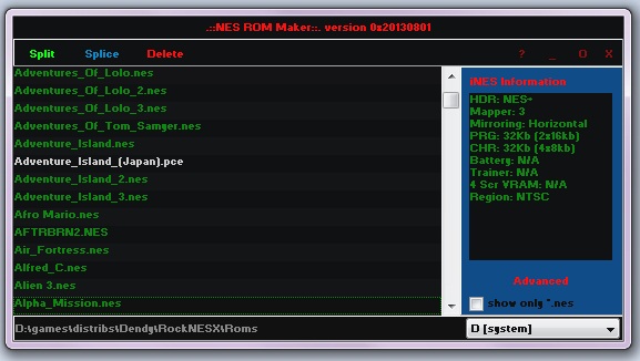

    написал программку.. в основном для нарезки ines файлов на ромы, для прошивки потом в карики денди.
    так же позволяет редактировать заголовок в gui (галочками грубоговоря) всё очень понятно, имхо.
    и есть возможность так же склейки из ромов, сдампленных с кариков, в один ines файл (по сути из трёх файлов: заголовок, prg, chr если есть)
    первый... может и последний релиз.
    если кому интересно.. тестим.) если что потом поправлю, что не так будет.

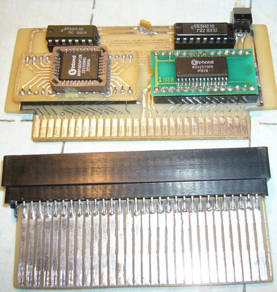

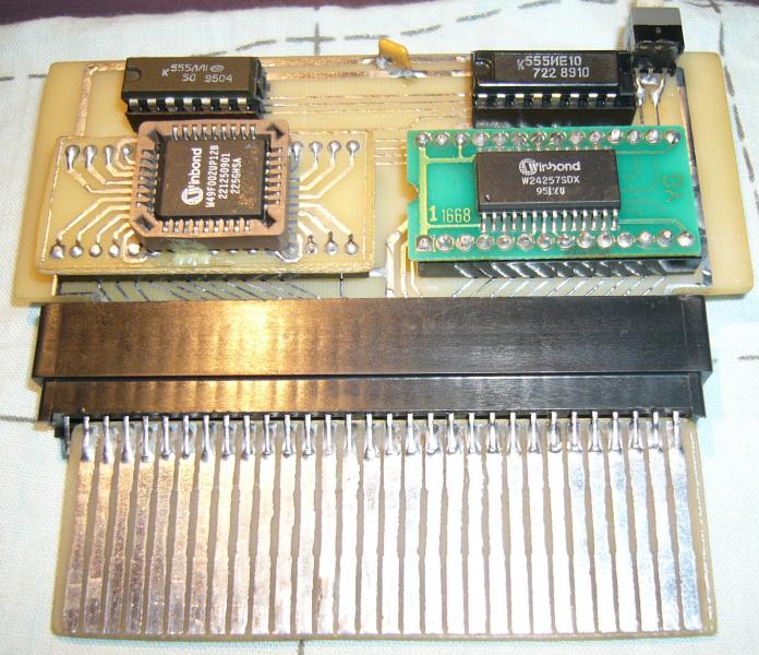

    Собрал карик на unrom, порубился в Guardian legend, Duck tales2.
    карик получился толстый, нелез в дырку, пришлось сделать удлинитель для слота

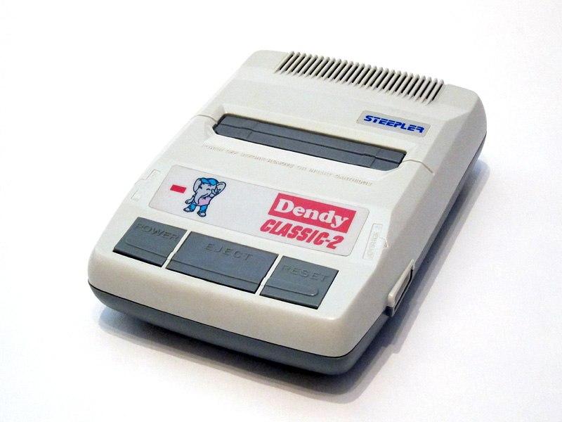

    Цитата Сообщение от vfiuchcikicshuusrch Посмотреть сообщение
    круть
    у тебя дендик пиратский или какой нибудь famicom ориджинал ?
    Dendy classic 2

    кстати, я добавил микропереключатель и подпоял к 30 ноге ПЗУ-хи, переключаю +5В или GND, а в ПЗУ заливаю сразу 2 игры получилась типа двухигровка

    двух игровка это хорошо) переключение по сбросу бы организовать )) было бы интереснее. а если меню зафигачить, то вообще суперско бы было.
    эта игра под маппер камерика, который совместим частично с унромом.
    просто у меня да и у друзей он не работает, но есть какие то истории что работает на оригинальном фамикоме. попробуй у себя, чисто для статистики. если глюков не будет... то можно будет хотябы разобраться
