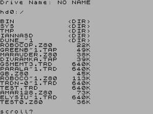

    Цитата Сообщение от kasper Посмотреть сообщение
    Было бы интересно увидеть ZASM c поддержкой ESXDOS
    "Железного" Спектрума у меня нет, да и на моём Пентагоне такой железки не было. "Виртулаьный" у меня в эмуляторе Шалаева, еще иногда использую xpeccy, и для запуска всего и вся spectaculator, но .. пишу в Шалаеве, просто потому что это удобно. Но такого плагина к нему нет, да и нужна какая то информация по железке. Вообще давно имею глубокое заблуждение, на Спектруме жесткого диска нет, почему - да потому что нельзя набрать RANDOMIZE USR 15616 и набрав команду CAT или LIST увидеть этот самый каталог. Так что вопрос - как?!
  11. #440
    14,289
    202
    1,456
    946 сообщений
    современные железки перехватывают вызов некоторых адресов в ПЗУ. (например сообщения об ошибке) и подключив своё ПЗУ выполняют код из него.
    выше пример команды CAT из бейсика.
