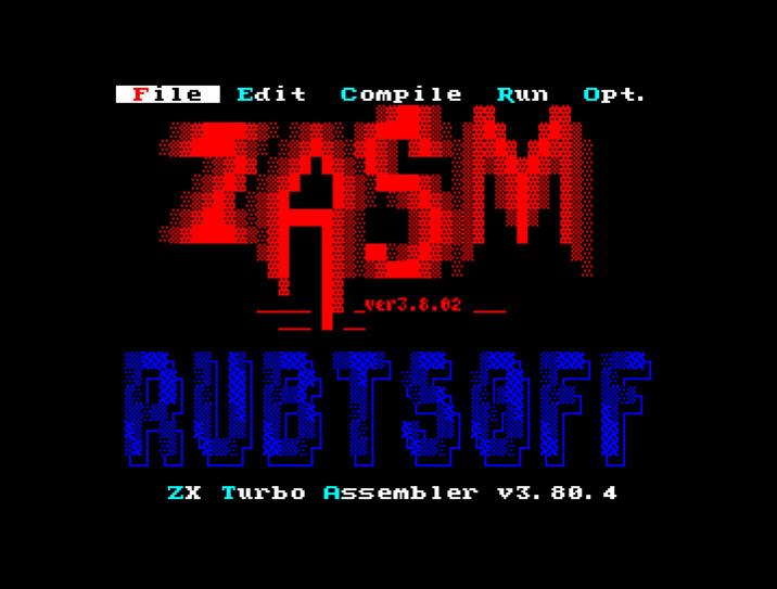

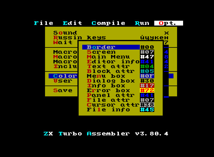

    По умолчанию ZX Turbo Assembler v3.80.4

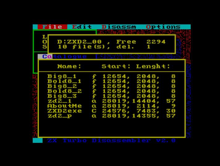

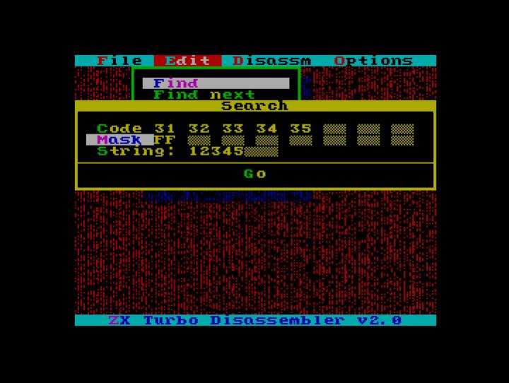

    Но сначала лирическое или просто, отступление.
    Я как то писал, что пытаюсь дизассемблировать ZX Turbo Disassembler на предмет сделать работу в ней немного удобней.
    Началось все так, AboutMe из архива.
                version 2.00
        Много раз пытался дизассемблировать
    замечательную в общем то программу,
         ZX Turbo Disassembler v1.0
        Программа хороша, собственно лучшая,
    но не идеальная. Не хватает многих вещей,
    простых, но облегчающих жизнь исследова-
    телей чужого, а иногда и своего кода.
        Итак, что же не хватало лично мне.
        1. Поиск, самый простой поиск,
    заданного кода или символов.
        2. Стека не переход по адресу, то что
    такая штука есть в программе это хорошо,
    но хотелось вложенность до 4-8 переходов.
        3. Закладки, это тоже важный элемент
    в исследовании кода.
        4. Еще лично мне не хватает 4-х типов
    данных, db,dw,disasm и insert. И в том же
     db хотелось бы самому задать что в какой
     системе счисления или в тексте.
        Но! Система ZXD этого не позволяет, а
    свою я никак придумать не могу, обычено
    это ограничивается списком чего я хочу. И
    зубной болью после просмотра этого списка.
        Поэтому, в этот раз решил оставить все
    как есть и только кое-что добавить.
        Программа была дизассеблирована и
    началось изучение пп. ZXD. В какой-то
    момент мне показалось что проще переписать
    интерфейс полностью, чем разбираться что и
    как, к этому моменту я с ним практически
    полностью разобрался, к тому же должен был
    использоваться полный (2048) шрифт.
       За основу были взяты пп. из ZAsm v2.5
    Олега Хохлова, кое-что изменено.
       Да, мне нравилась посветка 'горячих'
    клавиш в меню ZXD, но не нравилось как это
    было реализовано, и это то же одна из
    причин переделки интерфейса.
       В общем, когда почти все элемнты ZXD
    были переделаны под новый интерфейс и
    нужно было все только соединить, пришла
    мысль, а не попробовать ли сделать на
    этой же библиотеке .. Disk Doctor.
       И вместо того что бы все это закончить
    началась следующая история.
       Здесь можно выбирать пункты меню,
    вводить имена файлов и адреса / числа,
    смотреть каталог диска. Во многих пуктах
    будут выскакивать сообщения об ошибках, не
    потому что это ошибка - для того что бы
    проверить окна/сообщения.
       Не знаю когда сюда вернусь, сейчас
    занимаюсь ZAsm'ом.
        А пока можно пользоваться пп. для
    своих нужд.

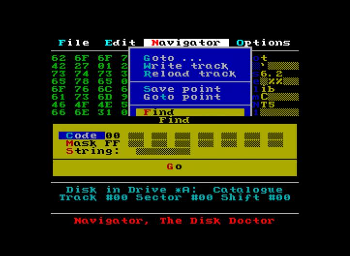

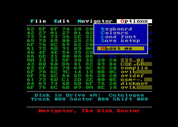

    Продолжилось здесь
                Navigator, The
               Disk Doctor v1.00
        Как это все началось написано в
    AboutMe к ZX Turbo Disassember v2.00
        Пришел к выводу, что библиотеку
    интерфейса собранную для ZXD v2.00 можно
    использовать ... везде.
        Navigator, - это общее название этой
    самой библиотеки. Впрочем эта может
    отличаться от ZXD, так как с ней работал
    больше.
        Теперь о самом Disk Doctor'е, режил
    добавить дизассемблер.
        В общем здесь проще сказать что не
    работает - не работает редактирование
    дампа, запись дорожки и не работает поиск
        Отчасти уперся в драйвер дисковых
    операций, использовать из ZAsm'а - отказ
    от работы во многих эмуляторах.
        А вот 15635 или #3D13 уже и не помню
    что там и как, зарылся в том числе свои
    старые исходники и ... еще не решил, как
    все же поступить.
        Но отложил я это дело не поэтому, в
    первую очередь стало интересно посмотреть
    на ZAsm с 8-ми битным шрифтом.
        И понятное дело, этим сразу и занялся.
              ZX Turbo Assembler
                version 3.80.4
         Но об этом отдельно.
         А в остальном скажу, если кто то все
    это доделает самостоятельно - не против.
         Так же можно использовать для любых-
    других нужд.
    А закончилось, если закончилось - этим

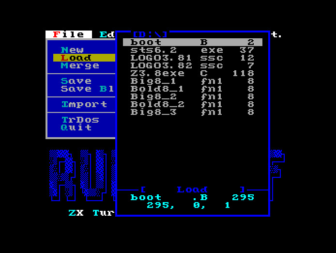

            ZX Turbo Assembler
              version 3.80.4
        Главное отличие от ранних
    версий - шрифт 8 бит.
        Отсюда и все изменения, что
    бы не переделывать все оверлеи,
    от них избавился и упростил в
    самом ZAsm'е все до минимума.
        Но, всем этим пользоваться
    вполне удобно. Надо какое-то
    время что отвыкнуть от прос-
    мотра файлов в файлере и от
    истории ввода данных и еще кое
    от чего.
        Сам сейчас пользуюсь этой
    версией, но и пишу программы с
    подобным интерфейсом.
        Как оно будет дальше - не
    загадую. Вполне логично при
    таком шрифте сделать подсветку
    синтаксиса, но пока ничего
    конкретного.
        Версия представлена только
    для ознакомления, конечно
    пользоваться можно.
    Число настроек сведено к минимуму, как мне показалось, планировался еще altset.asm для более подробной настройки, но пока как есть.
    И таки да, что бы не делал - автомат Калашникова получается, в смысле ZAsm.
    Все это не только для ознакомления, пользоваться то же можно, впрочем уже писал.
    А на сегодня все.

    Service куда перенесено вызов оверлеев и
    лист-история user.ovl
        Забыл, оверлеи сейчас собраны в один
    каталог OVERLAYS.trd, но находится они
    могут и в основном каталоге.
        Как это работает, при выборе оверлея
    происходит поиск OVERLAYS.trd и считывание
    его каталога, если найден. Далее поиск
    имени самого оверлея будет в этом каталоге
        Если имя найдено, то оверлей будет
    загружен и запущен и что об этом говорить.
        Если имя не найдено - традиционное
    сообщение Error: File Not Found
        Можно выбрать Retry и выбрать любой
    или тот же дисковод и поиск повторить.
        Как то так.
    Да, насчет оверлеев. Собрал все чем,
    пусть некоторым довольно редко, пользуюсь
    сам.
         Как с этим бороться - загружаете файл
    OVERLAYS.trd на рам-диск, удаляете все что
    вам лично не нужно .. совсем. И сохраняете
    рам-диск как OVERLAYS.trd.
