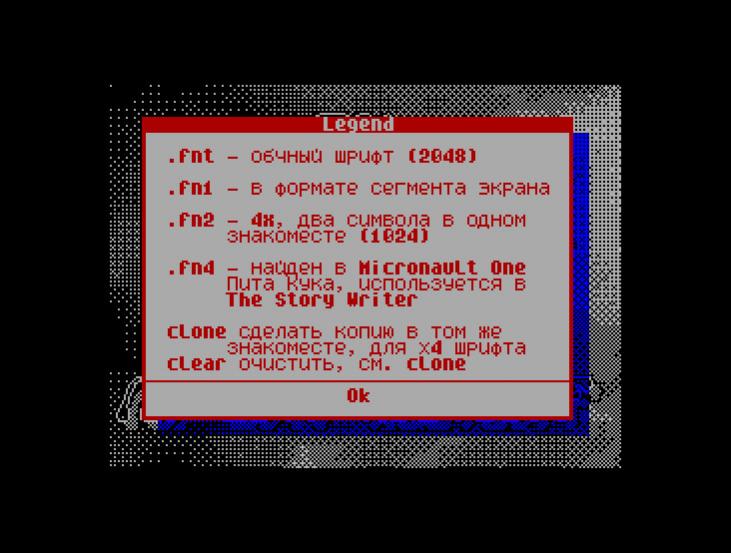

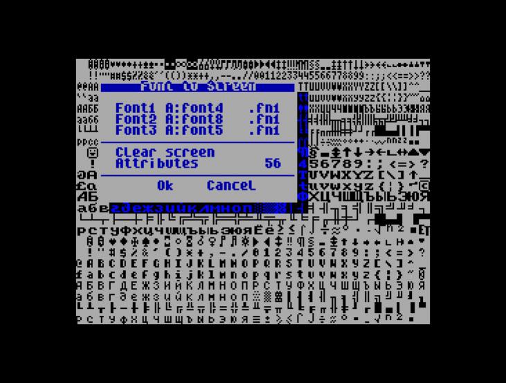

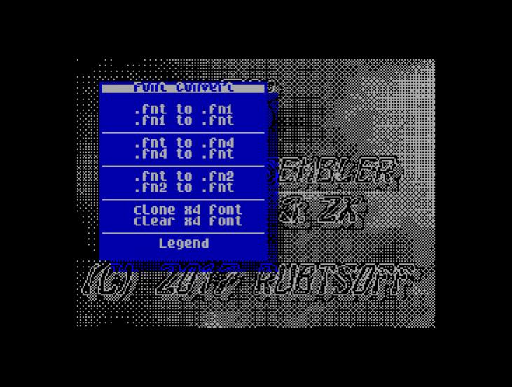

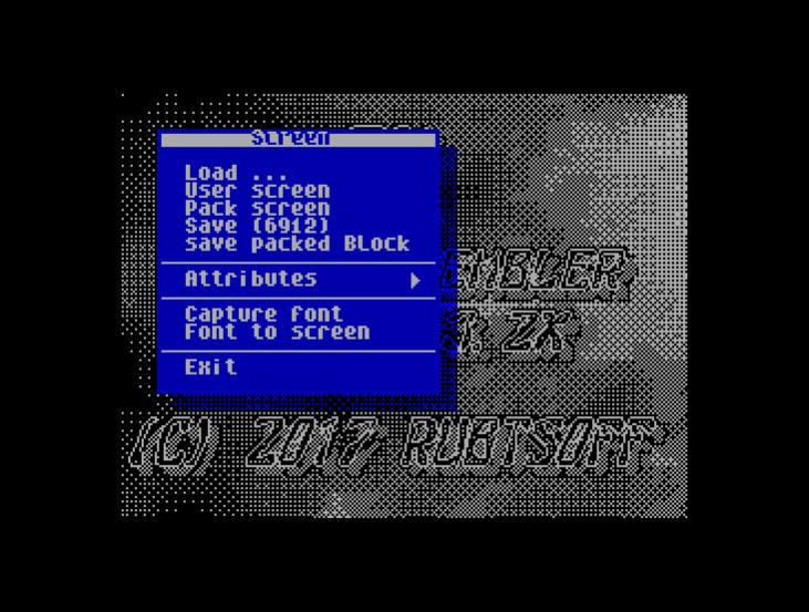

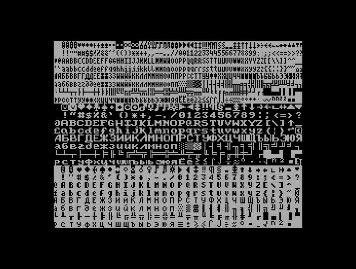

    По умолчанию New overlays "screen.ovl" и "fconv.ovl"
    История такова, когда готовил сюда в прошлый раз шрифты, немного помучился, пока в экран, пока сохранил и т.п. Решил все это дело упростить. Сначала появились оверлеи font to screen и соответственно capture font. Затем все это перекочевало в оверлей screen. И это логично, там можно это все упаковать, сохранить и конечно загрузить обратно.
    Попутно изменился font convertor, там .., все что вспомнил и что может пригодится.
    В архиве "screen.ovl" и "fconv.ovl", исходные тексты так же присутствуют, все учесть я конечно не мог, так что под собственные нужды не стесняемся. В конце текстов небольшой About, должен быть.
    Более менее ясно должно быть из скриншотов, внизу.
    !!! Все это для ZAsm v3.2x !!!!
