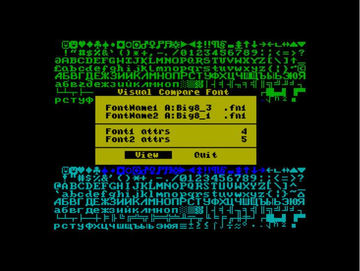

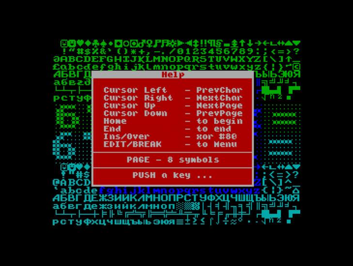

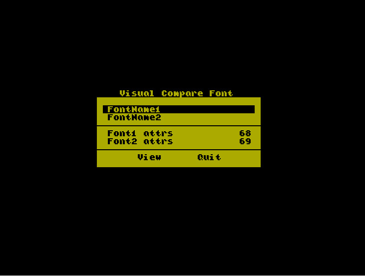

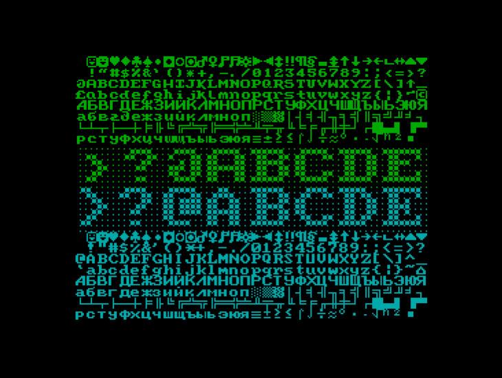

    По умолчанию Visual Compare Font - overlay for ZAsm v3.05.
    Visual Compare Font - overlay for ZAsm v3.05.- Шрифтов, особенно 6-ти битных, скажем так есть и не один десяток. То что среди них достаточное количество копий - само собой разумеется. Вот Visual Compare Code писался для разбора со шрифтами в том числе. Однако, попадаются случаи когда шрифты отличаются какими-то десятками байт, но не видно же.
    К тому же случилась беда, нет диски с исходными тестами регулярно создаются резервные копии, но это ... активные исходники. С которыми постоянно ведется работа. Здесь должен сказать, что привык использовать все четыре дисковода (и рам-диск конечно). В А - в основном ZAsm, диск С - исходные тексты программы над которой идет работа, диск - D - результат этой работы - объектный код скажем. А вот в дисководе B - всегда стоит диск BASE.trd и там хранятся шрифты (FONTS.trd) мелкие программы которые компилируются только перед использованием (SUBR.trd), подпрограммы-библиотеки (std_lib, std_io, graph, sound_io и т.п.) и еще исходники программ вроде как в разработке, то есть наброски - эскизы. Так вот, просматривал диски с какими то старыми системными программами и одна из них, нифига не спросив сделала на диске B: копию диска А:. А дело в том, что копии этого диска делаются очень редко. И в общем утеряно не многое, да собственно одна программа только и восстановить, в смысле написать с нуля, можно. Но вот там шрифты были приведены в порядок и без дубликатов. На других же дисках - навал.
    И что бы привести коллекцию используемых шрифтов в порядок, исключая дубликаты в том числе, и была написана вот эта приблуда.
    Сейчас можно только Visual Compare то есть глазками, но уже не плохо. Сравнивание может и сделаю, но пока так устраивает. Впрочем исходные тексты в архиве - дерзайте.

    Будут вопросы - welcome.
