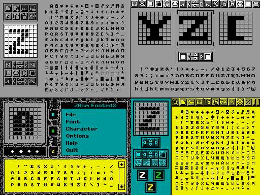

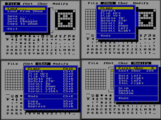

    По умолчанию Font Editor v4.0
    Font Editor v4.0 для ZAsm v4.0x
    В ZAsm'е имеется три редактора шрифтов, .. и вот еще один, там подробней в ReadMe.
    Вариантов у меня было много, вот некоторые из них.
    Но остановился на таком решении:
    Все видно на картинках, подробности - ReadMe, там же, в архиве, компилированная версия fonted4.ovl, исходные тексты, как обычно, небольшая справка по контрольным кодам печати, это внутренние ZAsm, это в первую очередь что бы самому не забыть, но и может кому то же пригодится, там не все, что под руку подвернулись.
    Найдутся глюки, пишите сюда, или в телегу. Можно и самим исправить.
    • Тип файла: rar FED4_0.rar (14.3 Кб, Просмотров: 209)
