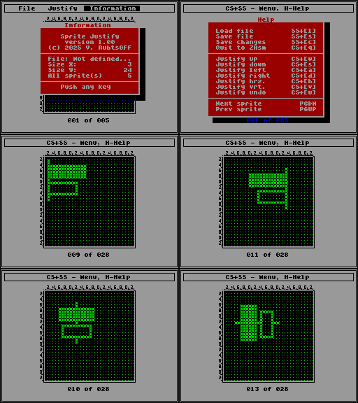

    По умолчанию ZAsm Sprite Justify
    ZAsm Sprite Justify
    Мне надоело выравнивать спрайты по центру вручную, прокручивая и подсчитывая
    число пикселей слева-справа, оно хоть и не часто, но бывает нужно.
    Вот таки сделал. Вряд-ли это нужно кому то еще, но уже есть, так почему и нет.
    В архиве - готовый .ovl для ZAsm v4.0E, исходный текст, файл спрайтов .G, и ReadMe, немного больше чем выше.
    з.ы. по хорошему это надо бы строить в редактор спрайтов, но там не густо со свободным местом, надо смотреть.
