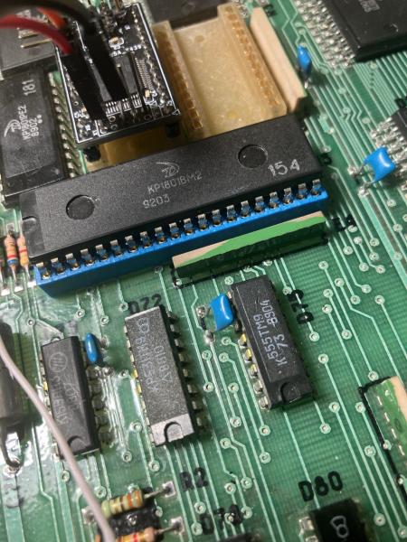

    Переворачивание панели ПЗУ также останавливает работу BK11 с ремулятором или без него. (И делает это так, что из-за жесткого шлейфа он уже не помещается в корпус).
    Вставка Ремулятора непосредственно в слот расширения ПЗУ также приводит к прекращению работы БК.
    редактировать:
    Пробовал новые конденсаторы или плату ПЗУ, ничего не изменилось.
    Я искал замыкания или отсутствующие разъемы в разъемах XT6, XT7, XT8. В этой сфере все хорошо.
    Обнаружил, что иногда БК нормально запускается с установленным ремулятором. Один контакт на разъеме XT7 выглядит очень плохо, поэтому он может работать лишь иногда.
    Когда он загружается правильно и пытается ввести «12;1C», он печатает «12;1C?» и переходим к следующей строке. Это также происходит, когда вы пытаетесь переключиться на BASIC. Такая проблема у меня была раньше и «решил» ее установкой платы ПЗУ, но так как на данный момент БК из-за нее не работает, то это явно не правильное решение.
    Завтра модификация BK0011M будет отключена, возможно из-за этого явления проблем с прошивкой BK0011 BASIC. Также переключится контакт розетки, если не всей розетки XT7.

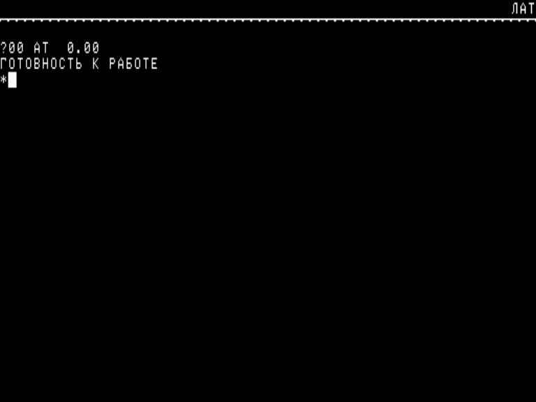

    Взял я в руки ремулятор, чтобы поэкспериментировать. И оказалось, что там не всё так просто, как мне хотелось бы.
    Идея из моего поста #139 верная, но реализация - не верная. Монитор не хочет подключать страницу, в которой чужое ПЗУ. Поэтому прошивка не подходит, нужно делать другую.
    Первым делом я подключил ремулятор через STLink к утилите STM32 ST-Link. И стёр всё содержимое, "Target->Erase Chip", чтобы посмотреть, как поведёт себя пустой ремулятор в БК. Вставил его в XT8, и моя БК11М запускается, как будто в разъёме ничего нет. От ремулятора никакой реакции.
    Потом оказалось, что я не умею делать прошивки для заливки в ремулятор через STLink.
    Со смещения 0x00000000 не программируется, пишет "Programming error @0x00000000", со смещения 0x80000000 не программируется, пишет "No elf loader found for this operation.". Решения не нашёл, гугол ничего не подсказал, меня спасла прошивка a205_gcc11_11M_10_jtag_alt_32_10-mstd_JMP_NRL_800.hex, Там elf loader есть, она через STLink спокойно загрузилась, а мне нужен оттуда только начальный загрузчик по адресу 0x80000000. С которым дальше через UART работать можно, и можно делать какие угодно прошивки.
    Потом я через UART залил свою прошивку a205_1718_uart.zip, она эмулирует только ПЗУ 017 018 по адресам 100000-140000.
    Я программирую через UART ремулятор в отдельной панельке, которой подаю питание +5В от ATX блока питания с компьютера, на котором работаю.
    Вставил ремулятор в XT8 (не забываем про перемычку SA6, её надо устанавливать для загрузки через UART, и снимать для работы)
    Включаем БК11. В мониторе подаём команды
    5;0C
    12;1C
    Если после этой команды не появляется вопросительный знак, значит уже хорошо.
    подаём команду 100000G
    Если видим вот такую картину, Нажмите на изображение для увеличения.
ID:	79970, то ремулятор работает.

    К сожалению, сейчас не могу проверить, так как перестал загружаться. Мне нужно сначала решить эту проблему, так как она не запускается даже при установке только BASIC ROMS.
    Я обнаружил, что когда я переустанавливал базовое ПЗУ XT7, иногда оно запускалось, а иногда нет. Позже во время тестирования я мог бы начать снова последовательно, если бы слегка нажал XT7, что указывало бы на то, что дорожка сломана или что-то в этом роде. Я проверил все места от XT6, XT7 и XT8, и если они перешли в другие места на плате, и единственное соединение, которое, похоже, отсутствовало, было от XT7.18 до XT8.18, но это не должно иметь значения, если плата Нет ПЗУ установлено. Хотя это может объяснить предыдущие проблемы, которые у меня были с платой ПЗУ и ремулятором, установленными в XT8.
    Поэтому я починил это соединение, расплавил все контакты разъема на XT6 и XT7 и еще раз проверил на наличие замыканий и отсутствующих соединений. Теперь вообще не загружается... Только шахматка, одно движение и постоянный писк.
    Я также думаю, что плата ПЗУ на самом деле не решила более фундаментальную проблему, с которой я столкнулся с клавиатурой. Из-за этого я не смог освоить Бейсик.
    редактировать:
    BK снова работает (кроме платы ПЗУ), BK был в порядке, но контакты, которые я припаял к микросхемам ПЗУ, имели плохую пайку. Я думаю, что тест Ремулятора невозможен без платы ПЗУ, без нее я также не могу разобраться в Бейсике. Может быть, какие-то микросхемы на плате ПЗУ необходимы для БЕЙСИКА? Без платы ПЗУ я всегда получаю «11;1C?» с первой командой вместо перехода на следующую строку без вопросительного знака. Возможно, именно поэтому я не могу набрать «12;1C», не получив вопросительного знака? «5;0C» работает нормально.

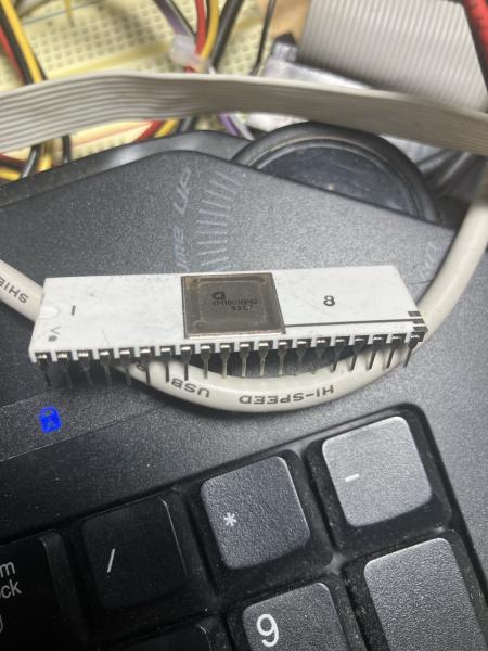

    Мой китайский Ремулус работает с помощью Vslav! Я продолжал использовать «a205_gcc11_11M_10_jtag_alt_32_10-mstd_JMP_NRL_800.hex» для загрузки загрузчика, который должен быть встроен в файл, если я правильно понял. Однако теперь я создал свой собственный, и Remul работает с файлом A205_GCC11.Hex.
    Я уже пробовал "a205_gcc11_11M_10_jtag_alt_32_10-mstd_JMP_NRL.hex" для скачивания ромов, может с этим файлом что-то не так? Я не знаю.
    У меня также все еще есть проблема, заключающаяся в том, что плата ПЗУ приводит к тому, что BC перестает работать (шахматная доска, а затем шахматная доска с вертикальными белыми линиями) и невозможность загрузки BASIC, что может быть причиной того, что файл Eletroscat не работает, если это случай, проблема с BK? Это может быть так же просто, как замена конденсаторов на плате ПЗУ, что я и сделал после того, как возникла проблема. Я также обнаружил, что соединения на плате плоского кабеля повреждены, поэтому замените их, что может быть исходной проблемой платы ПЗУ.
    Также, как ни странно, работает STM32 от китайского продавца, а вот от официального дистрибьютора - подделка. Это как шутка, которая пишется сама собой, ха-ха-ха. Также буквально вчера заказал последние детали с https://zx-pk.ru/threads/33817-modul...ya-bk11-m.html, так что тоже попробую. Теперь у меня будут лишние детали, так что если они кому-то понадобятся, буду рад услышать. Я сомневаюсь, что в Нидерландах есть много людей с BK0011 за пределами некоторых музеев, не говоря уже о их модификации.
