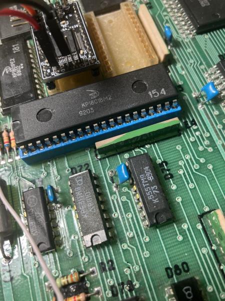

    РЕ-мулятор представляет собой печатную плату в габаритах корпуса DIP-24 и предназначен для непосредственной замены микросхем типа 1801РЕ2 и 1801РР1 в различных устройствах.
    С использованием дополнительных внешних входов РЕ-мулятор способен заменить до четырех отдельных независимых микросхем типа 1801РЕ2/РР1. Например, возможна одновременная замена одним эмулятором шести микросхем 1801РЕ2 на основной плате БК-0010 плюс плата модуля МСТД/Фокал. Для БК-0011М один эмулятор способен заменить до семи микросхем (на основной плате и дополнительно на плате Бейсика)
    РЕ-мулятор построен на основе недорогого и распространенного микроконтроллера STM32F205, работающего на частоте 120МГц. Допускается замена программного обеспечения микроконтроллера без отключения РЕ-мулятора от платы для которой осуществляется эмуляция. Таким образом можно быстро изменять "прошивку" эмулируемой микросхемы без вынимания РЕ-мулятора из панельки.
    Поле конфигурации, реализованное на перемычках ("джамперах") позволяет управлять режимом работы РЕ-мулятора без частой замены прошивки микроконтроллера.
    По мере разработки и усовершенствования программного обеспечения функционал РЕ-мулятора может быть значительно расширен, выходя за рамки простой эмуляции ПЗУ. Например, возможно использование одного из дополнительных выводов для генерации сигнала DOUT, РЕ-мулятор сможет осуществлять циклы записи на шине МПИ и выполнять самостоятельное тестирование устройства, без участия центрального процессора схемы (разумеется, сам ЦП следует отключить сигналами захвата шины).
    Программирование микроконтроллера может осуществляться с использованием полного JTAG, "укороченного" SWJ или по последовательному интерфейсу UART (с иcпользованием внешнего преобразователя уровней RS-232 и предварительно запрограммированного загрузчика). Программирование по UART и SWJ допускается без отключения РЕ-мулятора от схемы. При использовании JTAG без отключения от схемы следует обеспечить размыкание цепей проходящих через R4 и R5. Для программирования по JTAG/SWJ можно использовать стандартные программаторы/отладчики типа JLink, ST-Link, MT-Link. Или (если будет интерес и необходимость) - с использованием Altera ByteBlaster (простая схема на одной 74HCT244, подключаемая к параллельному порту PC) и моей утилиты.
    Проект выложен на github: https://github.com/1801BM1/remul
