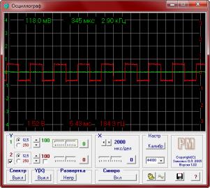

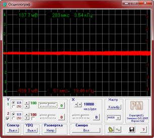

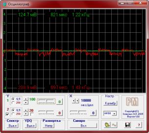

    Посмотрел сигналы на выводах ПЗУ. На всех ногах до и после резета одно и тоже. В прикрепленных: А12,А7,А6,А5 и типичный сигнал на ШД.

    фигня какае-то, впрочем и "осцилограф" мне не очень понятен.
    фигня - потому что амплитуда маленькая. отлови четкий резет и попытайся четко посмотреть что при этом происходит на /M1, /RD, /WR

    Он не показывает постоянную составляющую, поэтому и фигня.
