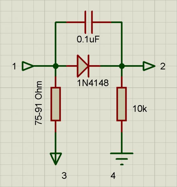

    а у меня еще пятак отслоился от навешенного "оборудования" в точке 1, пришлось непосредственно к пистону запаиваться. Не страшно, но неприятно, да и времени нет, чужая бетономешалка мешает бетон, а я не кирпичами занят, а приставкой. Ремонт у меня тут дома, капитальный

    vfiuchcikicshuusrch, а вот мне любопытно сильно, как вообще родился этот фикс? Я никаких схем на этого монстра найти не смог. Какие материалы использовались в поисках нужных контактов?
  5. #34
    01.07.2013
    г. Иваново
    1,029
    да никаких схем и не было.
    я просто стал анализировать как гофер работает. включаю модэ зажата.. думаю ну ок.. подключил к ТВ модэ уже не зажата. океей...
    замерил напряжения на сигналах для дисплея.. когда ТВ включен дисплей не работает и везде почти высокое напряжение. а когда работает дисплей там везде порты на прием работают... тем самым в низкое уходят..
    ну думаю всё понятно.. наверное взяли и закинули порт кнопки модэ на дисплей.. или где то замкнули может с сигналом на дисплей.
    воспользовался методом тыка. запустил программу joytest.bin.
    подключил гофер к тв, все сигналы стали высокие, стал по очередно замыкать сигналы к земле.. и о чудо нашел сигнал на котором кнопка модэ отключился в проге
    ну а дальше уже начал химичить.. и так же логически рассуждал и всё в конце концов получилось.
    п.с. вчера настроил свой гофер чтобы точно работал. всё отлично стало (сравнил фотку плату старого гофера и нового моего, оказалось было различие как раз в подключении точки 3, сделал как было на старом и стало всё супер)
    но проблема в том что у меня фикс не работает если я выпаиваю чип без маркировки (у тебя его как раз таки и нету). поэтому у тебя я хз как сделать..
    продолжаю опыты!

    Shnurkov, ура я 2 раза уже победил этот модэфикс
    ещё раз попробуешь ?
    единственное, тебе понадобится резистор в диапазоне от 75 до 91 Ом.

    схему в студию )
  8. #37
    01.07.2013
    г. Иваново
    1,029
    щя нарисую
    специально для твоей платы.
    ночью уже спать очень хотелось!
    я не на 100% уверен... но у меня работает!
    п.с. собери схему как и раньше, как в инструкции только 3-ю точку не подключай пока.
    у тебя если 3-ю точку не подключать гофер нормально работает ? у меня да. единственное что кнопка модэ зажата остается... т.е. тебе можно не отпаивать всё... только 3-ю точку в воздух оставлять и всё будет работать как обычно.

    подожду готового варианта, ибо не догнал, как не отпаивать, если между 1 и 2 диод ставить и конденсатор

    замерь, сколько у тебя тут напряжение:
    если в пределах 3.3в то ок
    у меня там 3.26в
    запаивай всё как всегда и точку три бери где на картинке нарисовал.
    у тебя плата вообще я хз где чо.. обвеса почти нет. на моей куча левых точек)))
    чтобы не опаивать всё и гофер работал как раньше: запаиваешь только точки 1,2,4 и всё работает как обычно - модэ зажата, артеффактов нет.
    у себя я пробовал резюки от 76 (33+33+10 Ом) до 91 Ома (один резюк, целиковый) сейчас запаял 77.2 Ома (нашёл где то на платах старых) всё стабильно работает в этом диапазоне.
    советую заюзать среднее значение это 82 Ома резюк... в смд корпусах у них маркировка [820]

    ок, спасибо, вечером отчитаюсь. по памяти если, то без точки 3 картинка зеркалится, но не уверен
