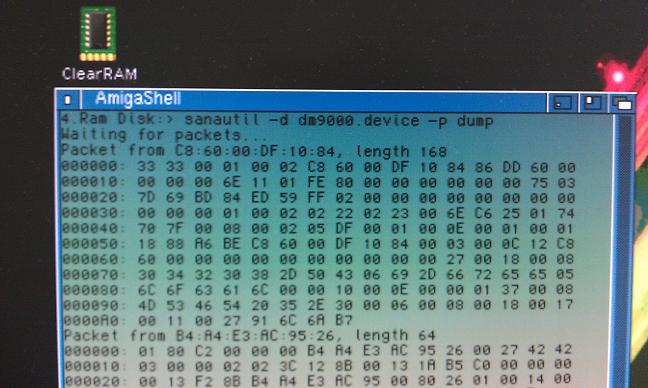

    ---------- Post added at 11:13 ---------- Previous post was at 09:52 ----------
    Чтобы не скучно было, тест светодиодов.

    Дампим пакетики.

    Цитата Сообщение от easy_john Посмотреть сообщение
    Если все пакеты приходят, то можно считать, что все работает уже.
    На низком уровне (сопряжение с ПЛИС, укладка в циклы Zorro) да. А уровнем повыше (куски кода драйвера, ответственные за Rx и Tx) еще нет. Впрочем, все это и раньше работало еще на чипе CS8900, даже отправка пакетов через SANA драйвер.

    Реализована работа по прерываниям, в целом код по приёму пакетов работает.
