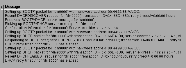

    Драйвер хорошеет день ото дня, уже начинает несмело блеять на DHCP

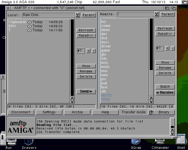

    Может показаться, что с драйвером ничего не происходит, но это не так. Например, пофикшен злобный баг, из-за которого не работал FTP в пассивном режиме (а для Амиги FTP крайне важен, как/чем еще выкачивать содержимое сокровищницы Aminet.Net?).
    Попутно слегка улучшилась прокачка - около 120К в обе стороны.

    На сегодня прокач в отсутствие фаст-памяти порядка 260K/290K туда-обратно.
    В январе предполагаю сделать пяток плат, желающие велкам в личку.
