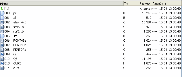

    Я не видел дистрибутива аласма без текста с описаловом.
    Вот для примера каталог одного из дисков, на подобие которых я получал с аласмом в свое время, найди хэлп
